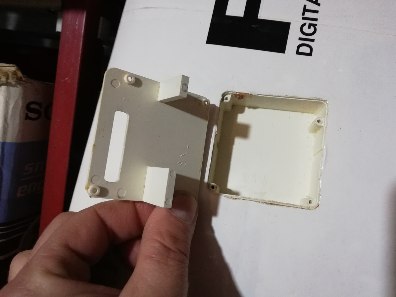

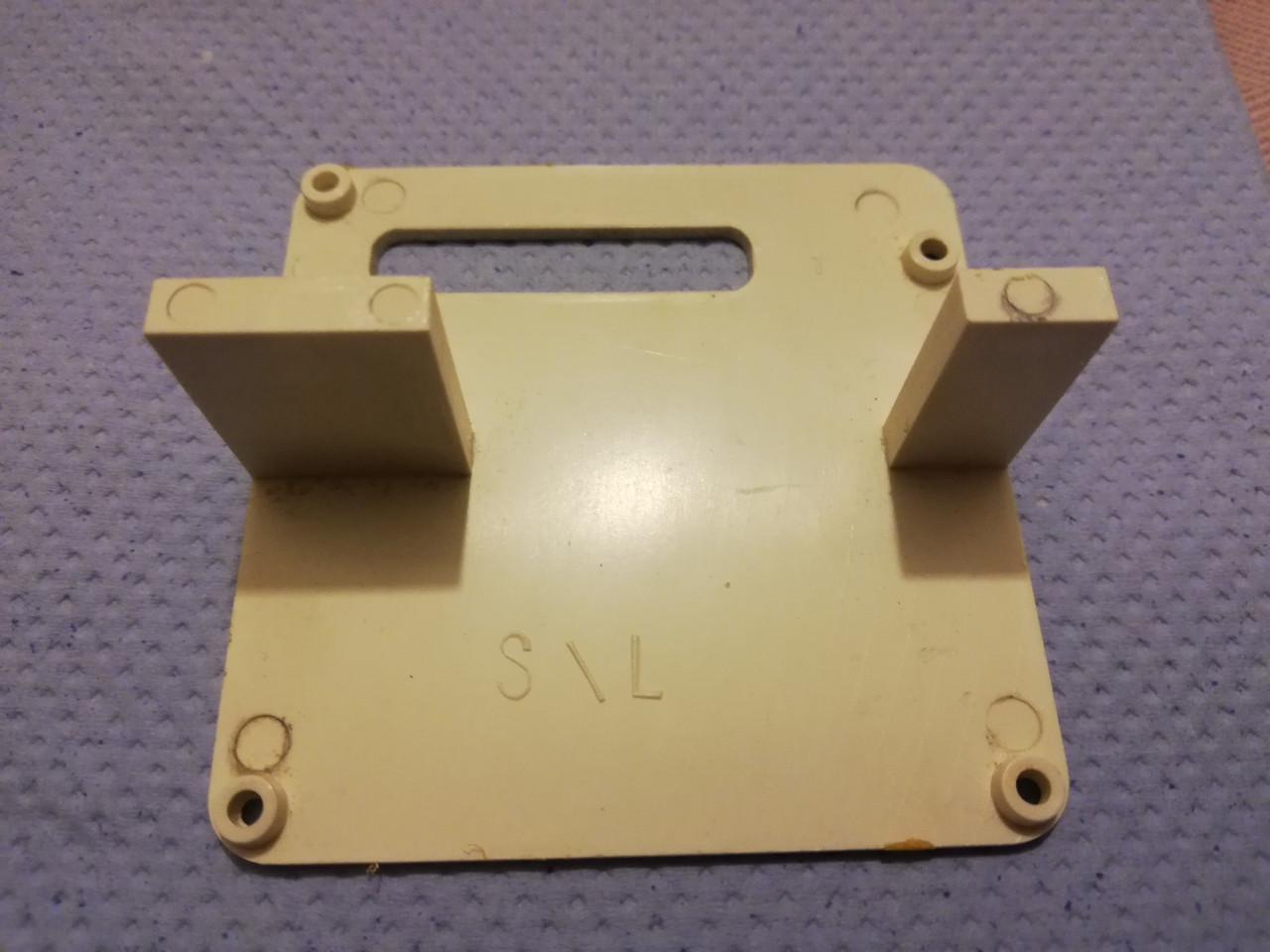

Salve.
Sulle ali di un Aviomodelli Cessa a Cardinal ho già i stallate le scatole servi aviomodelli.
Purtroppo ho perso un coperchio dove va montato il servo.
Mantua non li ha più e mi chiedevo se vi fosse un anima santa che ne detenesse almeno un esemplare da vendere.
Bastasterebbe già solo il coperchio.
La stampa 3d mi lascerebbe pensieroso Calcolando peso/ingombro del modello.
Grazie in anticipo

Puoi riprodurlo in legno è semplicissimo.

In effetti è quello che stavo già facendo.
Tuttavia se venisse fuori non mi dispiacerebbe.
Potrei provare anche a farmelo riprodurre in 3D ma non so quali effetti indesiderati potrei avere...
Mi manca anche il carrello anteriore originale ma forse posso adattarci quello dello skyarrow.
Peccato che la Mantua abbia smesso di produrre questi bei modelli.
Ve be..
Buona serata

se lo fai fare in PETG è piu robusto di un abs datato, se riesci a mandarmi le quote lo posso stampare, sono di Milano, ma se trovi qualche stampatore della tua città vieni più comodo

L'unico problema della stampa 3D è la fragilità della zona in cui i due parallelepipedi verticali si connettono al coperchio. Rinforzando quello spigolo si dovrebbe ottenere qualcosa di robusto, vedrai che non avrai problemi. Se proprio hai timori modifica la geometria del pezzo e inserisci anche altro materiale che fasci il servo e lo tenga ben saldo al coperchio. Fine dei problemi.

Il mio dubbio era proprio quello che dici.
Grazie
