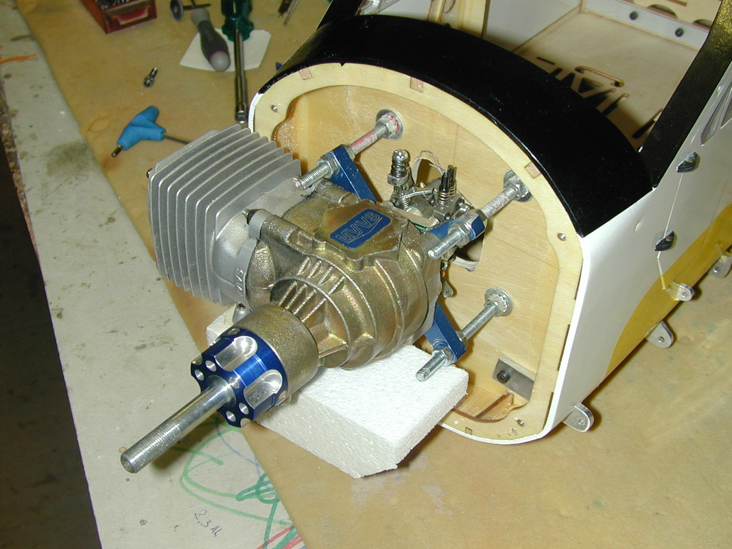

Ehstìkatzi 25 agosto 23 20:59
Originalmente inviato da Eragon (Messaggio 5258101)
Ho due OS GT33 e per questi motori uso esclusivamente bulloni in adamantio forgiato solo durante il plenilunio.:icon_rofl
Cielo coperto o sereno al 100% ? :fiu:
In foto un Beaver con MVVS 48 c.c. , le viti sono delle comunissime 8.8 a gambo interamente filettato.
Il trattamento per l'aumento di resilenzia, resistenza e allungamento ridotto sotto carico
è stata fatto in nottata di plenilunio coincidente con congiunzioni astrali di diverso tipo,:shutup:
https://i.postimg.cc/vmQJXG71/DSCN0136.jpg
