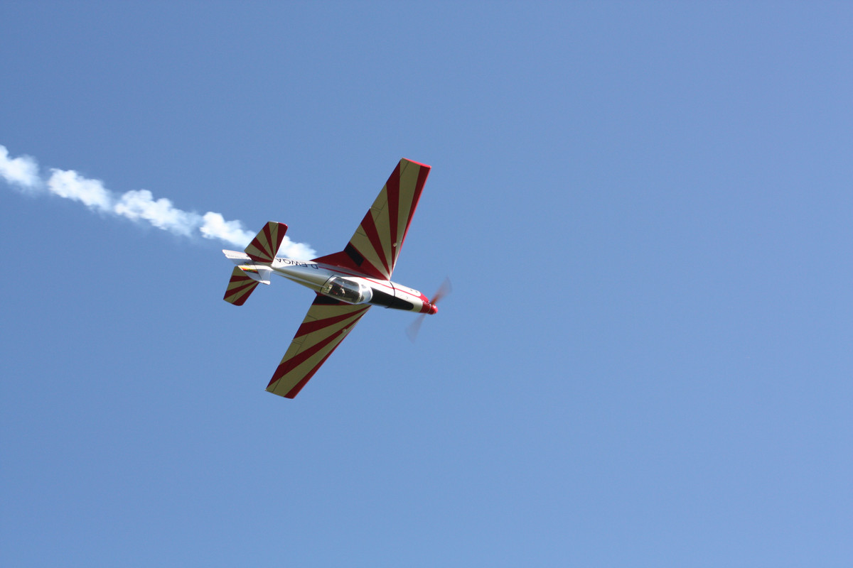

regolazione pompa ...... io regolo al minimo possibile per ottenere un buon fumo se aumenti troppo il flusso una parte non viene bruciata ed è tutto sprecato...... come parametro posso dirti che con 1 litro faccio 5-7 minuti continui . considera che lo uso su motori 4t senza silenziatori quindi inietto direttamente sul collettore ..... se inietti nel barilotto o canister dovrebbe rendere anche meglio
su questa foto stavo ancora usando il powerbox..... con il 3w l'effetto è molto migliore
