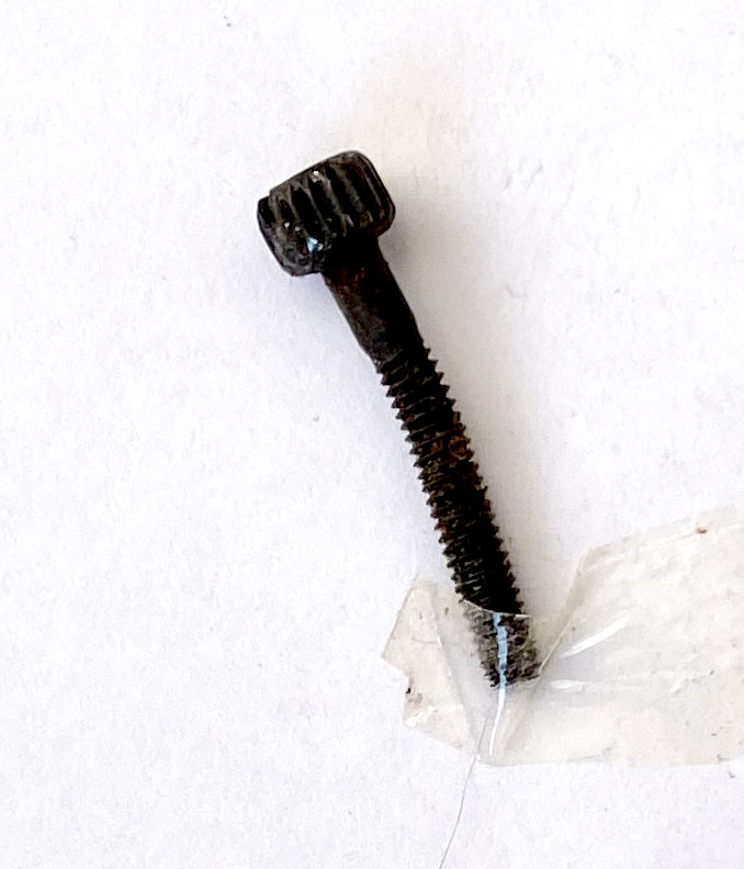

| Aiuto/consiglio Come si vede in foto, questa vite del minimo del carburatore di un OS max .10 è storta. Prima di fare danni, come posso raddrizzarla senza correre il rischio di spezzarla? In alternativa, dove posso acquistare una nuova ...... o altri suggerimenti. Grazie!!

Per non rovinare il filetto avvita un paio di dadi fino a dove è piegato per prenderlo con le pinze e dall'altra lo stringi in morsa scalda fino a che comincia ad arrossire (non per la vergogna) una volta raddrizzato lo riscaldi di nuovo k questa volta tutto non solo la pate storta e lo butti in olio...

la vite si raddrizza a freddo, è poco piegata. Come ti hanno già suggerito, io metterei 2 dadi ; il primo avvitato fin sotto la piega, la 2° qualche mm sotto. Poi chiudi in morsa i 2 dadi, e interponendo un pezzettino di legno duro, dai leggere martellate sulla testa della vite.... Paolo |
