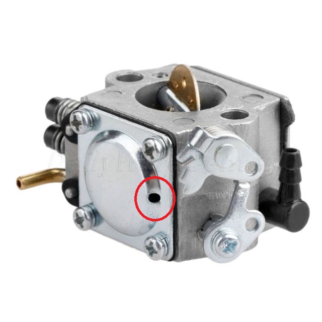

Ciao ragazzi,come ho già detto nelle precedenti richieste di spiegazione,non ne capisco molto di carburatori,dunque!;abbiate pazienza!. Volevo sapere,cosa serve esattamente questo forellino (vedi immagine allegata con evidenziature del forellino in questione),e se ha una posizione ben precisa per fare rendere meglio il carburatore. Grazie |

| Se si dovessero avere problemi di carburazione si potrebbe provare a saldare sul forellino un tubetto di ottone su cui calzare un tubetto della miscela lungo a sufficienza per essere portato all'Interno della fusoliera in aria calma.......

Vabbė stiamo parlando di cose che forse potrebbero verificarsi.... godiamoci quello che va bene adesso, se poi in seguito dovesse andar male ci poniamo il problema... o no?.. Inviato dal mio GT-I9060I utilizzando Tapatalk |

All'interno c'è la membrana azionata dalla variazione di pressione nel condotto di aspirazione che comanda l'afflusso di carburante nel carburatore, il foro serve per non avere resistenze di pressione dalla parte opposta.

In certe nache motore ci possono essere delle variazioni di pressione e la membrana non lavora bene, allora e consigliabile (come gia detto sopra) con un tubetto portare un condotto in aria calma (fusoliera) comunque sono casi molto rari.
