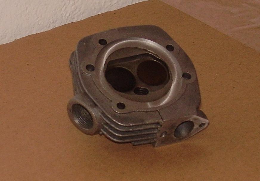

Originalmente inviato da Paolone63 Visualizza messaggio
Una volta a casa,ho scopreto subito,una dolentissima nota: la testa è crepata.... proprio attorno alla filettatura,dove si avvita lo scarico....
Vabbè...questa testa,è da buttare.....
Questa....
...è la capoccia di un ASP FS.70....
Confrontiamo le varie misure via email, quotando il pezzo e vediamo se...
un puzzle chiamato O.S. 70 Surpass-fs70_2.jpg   un puzzle chiamato O.S. 70 Surpass-fs70_1.jpg

Originalmente inviato da il_biplano Visualizza messaggio
Questa....
...è la stessa operazione che avevo consigliato ad un amico per il suo 4T OS 120E (senza pompa) che causa crash aveva la testa danneggiata!....ricambio dell'ASP 120FS!

Devo sentire il proprietario del Surpass 70....
E la testa dell'ASP,quanto costerbbe...?? Per essere vantaggiosa,l'operazione dovrebbe costare meno della metà... Comunque,guardavo oggi il Surpass (ed un altro in condizioni ancora peggiori ) e pensavo che sono purtroppo un bel mucchietto di pezzetini....
