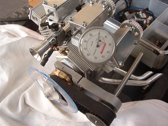

| primo test + video primo avviamento sono rimasto sorpreso gira da pauraaaaaaaaaa YouTube - V 60° 20 cc modelengine bicilindrico 4 tempi |

ciao ... spero di sapermi spiegare ... l'alberino delle cam ( come tutto il resto ) gira su cuscinetti .. la lubrificazione delle valvole avviene per trafilamento .... ovvero ... sia in scarico che in aspirazione ( l'olio contenuto nella miscela ) trafila tra' stelo valvola e guida .... x i noccioli o lobi della cam che agiscono sui bicchierini e' abbastanza qualche goccia di olio motore ( oltre a quello presente nella coppa x bielle e albero ).... ovviamente nel video del primo avviamento non sono presenti i coperchi ( azzzz 2 ore x trovare la fasatura giusta .... sembra semplice !!!! ) una volta montato i coperchi .. l'olio rimane all'interno |

ciao per il primo avviamento ho utilizzato delle glow ...ovviamente sto preparando l'accensione elettronica con le candele a scintilla ... guarda il piccolo video Ultima modifica di tonycorse : 27 gennaio 19 alle ore 10:54 |
