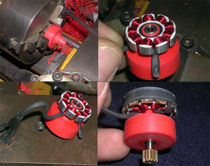

Scusa mi ero perso il post, per le foto posso farti vedere questa .Il supporto arancio e della misura di un Speed 280-300 e lo inserisco in tutte le marche di riduttori.
Non ho mai provato ma penso che una buona idea sia quella di ritagliare la cassa di un Speed 280 e piegare una striscia di metallo per fissare il perno centrale dello statore. Vedi Schizzo.

Ah questo tornio, comincio a desiderarlo troppo...
Il tornio mi serve per realizzare gli attrezzi che uso nel mio lavoro, non l'ho preso per un uso modellistico ma visto che nel nostro hobby serve, un pensierino lo farei..
