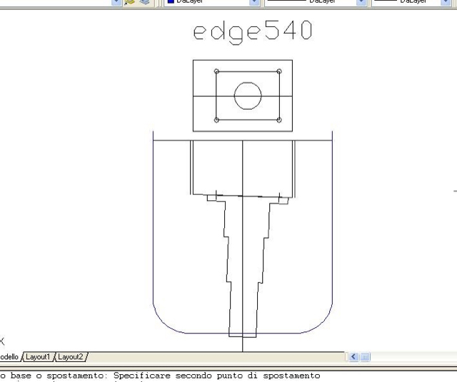

Questo è un esempio di come viene montato un motore visto dall'alto
Allegato 322732
Se non viene così, mettici una banana e stai apposto
