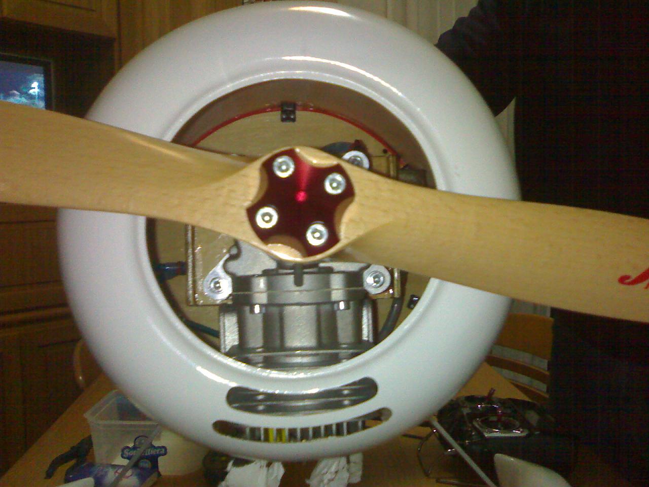

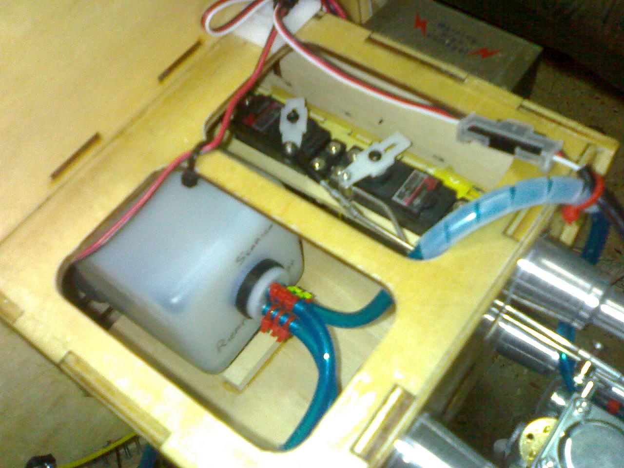

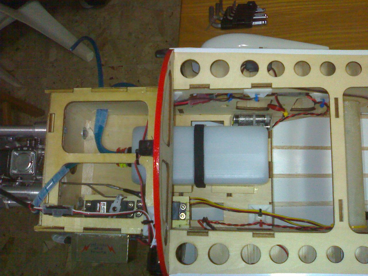

Vengo al dunque, appena terminato il modello seguendo le istruzioni vado a controllare il baricentro e scopro di essere 40mm più arretrato rispetto i 164mm indicati dalle istruzioni,
Come componentistica ho istallato un Dle55Ra, centralina posizionata poco prima del baricentro, batteria messa davanti al serbatoio e i servi nei propri alloggiamenti, qualcun'altro ha avuto il mio stesso problema?
Stasera o al massimo domani posto alcune foto, per far capire meglio, per arrivare al bilanciamento ottimale sono necessari quasi 500 grammi di peso, e mi scoccia appesantirlo così tanto con pesi.
Secondo voi è una buona idea avanzare di 2cm il motore in modo da spostare più avanti il baricentro?
Inoltre ora sto utilizzando un elica in legno, una in carbonio ha un peso maggiore di una in legno? scusate la banalità della domanda ma le eliche in carbonio per ora le ho solo viste montate ma non ne ho mai presa una in mano...
