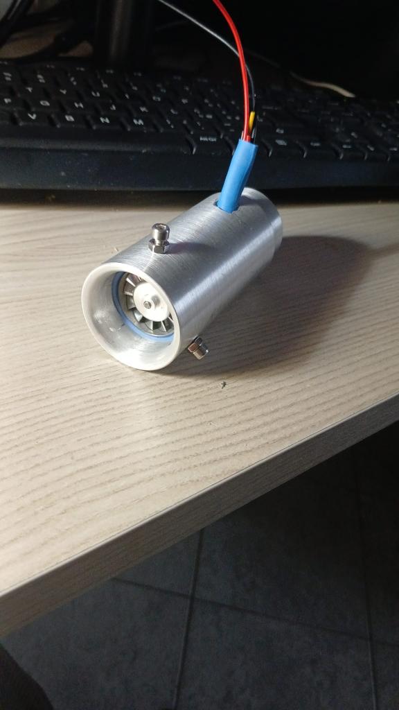

iniziato l'assemblaggio....
... con molta calma. In garage/officina/laboratorio, fa un freddo boia ..
Comunqure qualcosina l'ho fatta...
Caproni- Campin.... i fai da te-tubo_ventola1.jpg   Caproni- Campin.... i fai da te-tubo_ventola2.jpg
Avvertenza: nelle mie farneticazioni, non voglio passarte per saccente. Scrivo a ruota libera quel che scopro man mano sviscerando l'idea del motoreattore.
