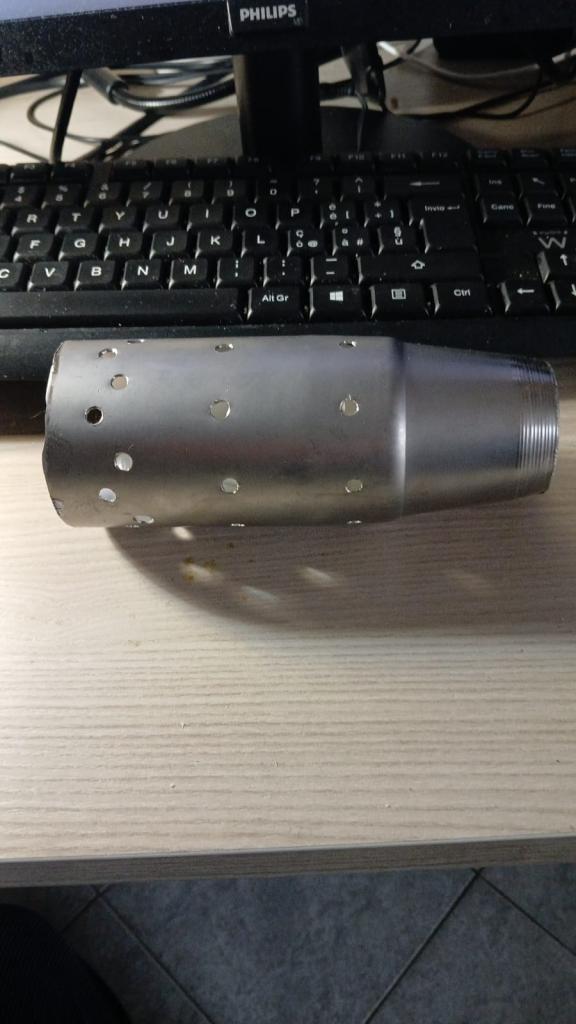

ALEA IACTA EST ...
Come ha giustamente fatto notare l'amico MAXZANI, la tipologoa delle forme.. dei fori ..del loro numero .. ect ect .. variano enormemente dalle scelte e dagli studi fatti dai vari cpstrittori VERI..
Nel mioipoccolo ho letto tutto quello che ho tronato sull'argomento e mi sono fatto un'idea.
Idea che a questo punto non ha nulla di accademico, mentre ho seguito la 345sima legge della Termodinamica che recita all'incirca.. " Ma si che và bene".
Insomma siamo nel puro e semplice campo della sperimentazione.
Mi ricordo quello che diceva il caporeparto dei motori a riguardo la lunghezza e diametro dei tubi di scarico.. "Voi siete bravi a fare tutti i calcoli di questo mondo, ma io misuro la temperatura dei tubi e dove vedo la temperatura scendere .. lì io taglio"
Devo dire che messo al banco il motore, il più delle volte aveva ragione lui...
Insomma da qualche parte bisogna pur partire...

Originalmente inviato da Morghy Visualizza messaggio
ALEA IACTA EST ...
,....ottimo.....
