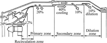

Il rapporto di diluizione.. ovvero quanti e dove fare i buchi sulla camera di combustione.

I fori...
Forse comincio a capirci qualcosa....
https://www.sciencedirect.com/scienc...67134424000828
