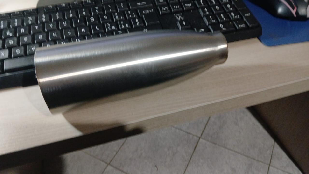

La vita è bella perch+ varia.
Ero pronto a tagliare lo "Shaker" chemi è venuta in mente l'ennesima variante.
In pratica uso il Termos invece dello shaker.
Senza pensarci più sopra ho dato inizio al motore versione WOW_001.
Ecco la parte fredda appena tagliata a misur
Ora devo disegnare il supporto per la mini ventola e relativo tampone di collegamento.
Quello che più mi piace .. è che la verione WOW_001 costerà decisamente poco.. rispetto ai primi progetti.
Se poi funzionasse anche ....
