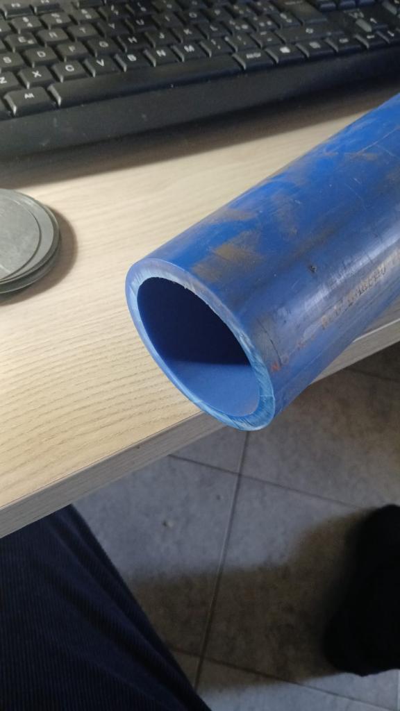

Tubo PVC per condotto compressore
Diia esterno 150 sp 7 mm
Sarà tornito per portate il dia interno a 67,5

Originalmente inviato da Morghy Visualizza messaggio
ERRATA CORRIGE!!!!!!!!!!!!!!!!
Diametro esterno /5 mm
Mannaggia ai calibri digitali .... Li ODIOOOOO
