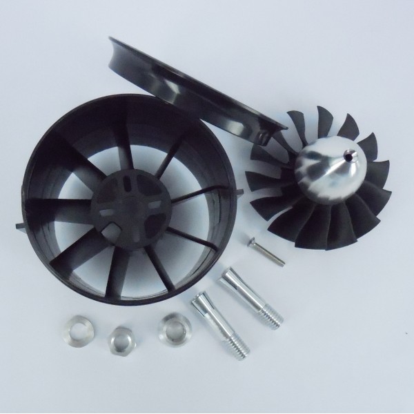

Ciao a tutti, ho acquistato questa ventolina - mi piace molto - e vorrei provarla con il motore HK SK3 Elidrive T500 1600Kv. Il mio obbiettivo è abbassare un pochino i consumi, per cui ho "eliminato" a priori qualsiasi altro motore specifico per ventole da 70. Ventola Motore Ovviamente, l'outrunner ho dovuto montarlo "esternamente", avendo quest'ultimo un diametro di 42mm; ragion per cui, ho inserito due flange con cuscinetto sul corpo ventola come supporti di banco, ed una piccola ogiva per "raccordare" il flusso. L'albero da 4mm è un estrattore per stampi e, mi serve lungo per poter montare sulla cassa motore l'ogiva ed una eventuale piccola elica diametro 48 ( controllo di beccheggio ed imbardata ). Prima di montare il gruppo sul banchetto l'ho provato "in mano", e sembrerebbe spingere bene a 6S... sperem. Appena avrò finito di assemblare il tutto e mi arriverà il dinamometro, ci aggiorneremo. Ultima modifica di Ronin62 : 05 giugno 14 alle ore 12:33 |
