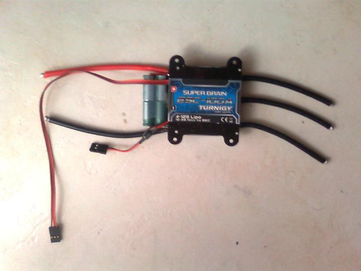

Vorrei dei chiarimenti in merito all'Esc di cui in oggetto. Alcuni parlano di collegamento al pc mediante usb, ma la usb dove l'hanno pescata? Il mio mi è arrivato senza istruzioni e con in dotazione solo una presa Y con un dei fili senza spinetta così come si vede nella foto. Si collega al filo senza spinetta una usb?
Le due prese che escono dal rego sono una per la ricevente ed una per usare il pc e poter settare il regolatore? Grazie per le info.

Inoltre volevo chiedervi se la prima prova di assorbimento con il setup che vi descrico è in linea con i parametri.
Ventola Vasa 90
Het 600/37/2
connettori da 4mm tra esc e motore e tra esc e lipo
Esc 100Ah Super Brain
Lipo Turnigy 6s 4000mha 40C
Assorbimento 58Ah
1360W
spinta 1,56 kg
Non vi sembra un pò poco? Il regolatore non è ovviamente ancora stato settato. Che consigli a tal fine? Grazie a tutti
