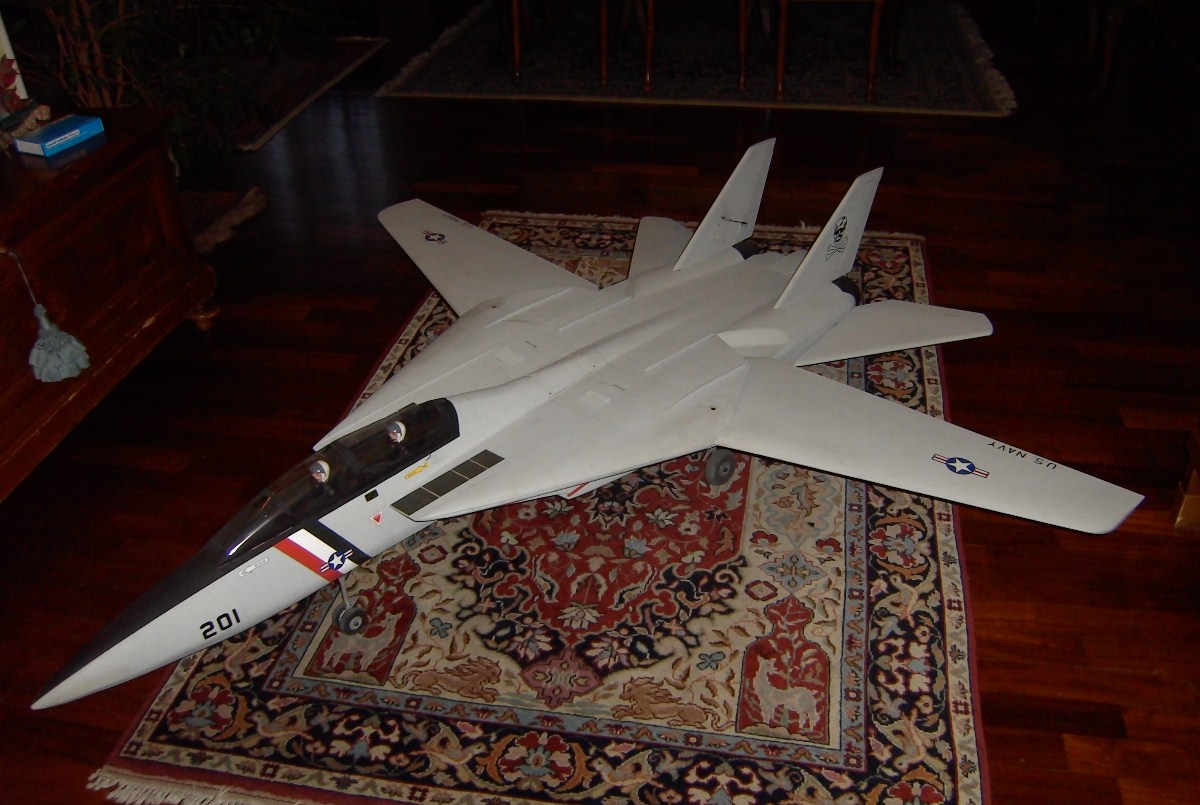

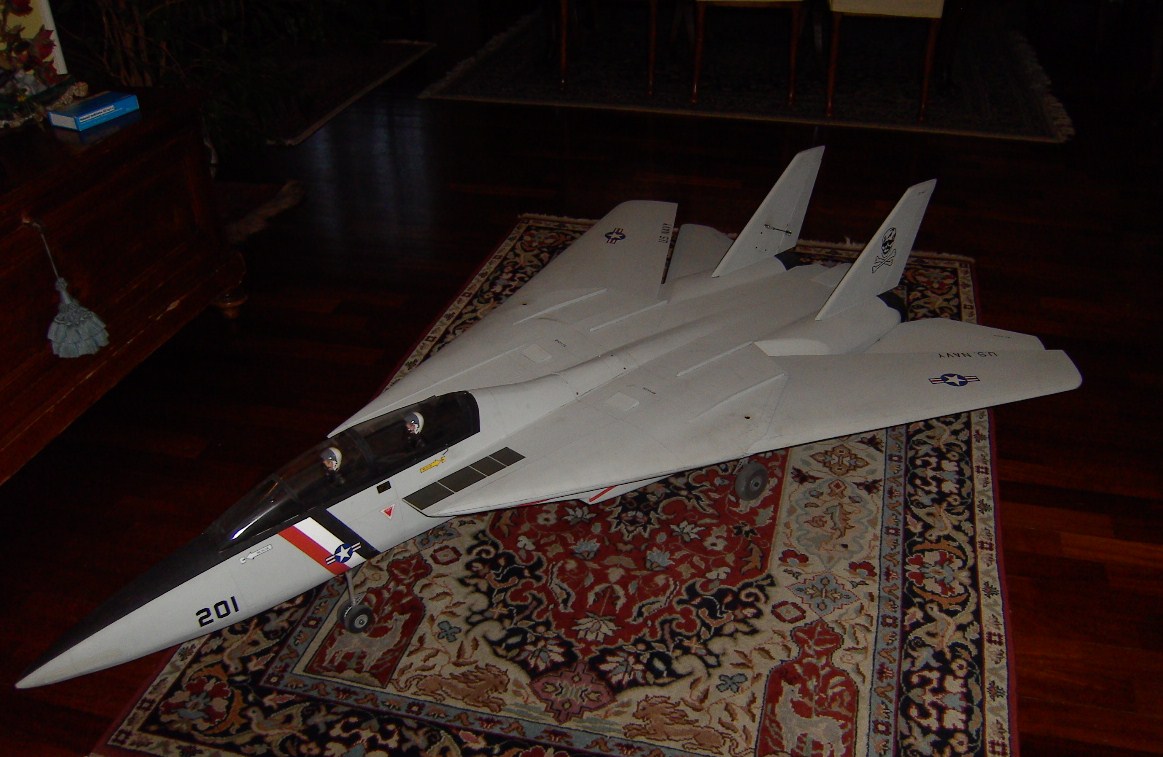

Ciao a tutti, ecco il nuovo giocattolino, unico nel suo genere, uscito oggi dal convento del Monaco... Il modello è tutto costruito artigianalmente, in balsa , da un abile persona che deve averci impiegato davvero tanto! La lunghezza è di 2 metri circa, l'a.a. in proporzione (da chiuso circa 1.2m e da aperto circa 2m). Lo motorizzerò con 2 het da 90mm e relativi het 700/68-1680 con 8 celle da 3000 mah 40C ciscuno. Se non mi gusta, monterò 2 vasa 90mm con lo stesso motore e 9 celle... ma penso che possa bastare: il modello in volo dovrebbe pesare 7,2-7,3 kg, la spinta con le het sui 5,5 kg montate sul modello. |
