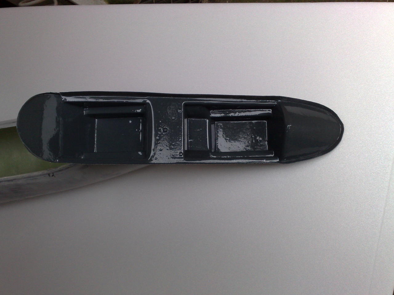

Vecchio 26 febbraio 10, 13:55   #284 (permalink)  Top
L'avatar di fooxx
Data registr.: 01-02-2007
Residenza: Latina
Messaggi: 1.201
Originalmente inviato da fooxx Visualizza messaggio
Ragazzi sto iniziando la lavorazione del cokpit in scala dell'MB339.
Mi dareste una mano a reperire materiale adeguato?
Grazie in anticipoa tutti.
Questo il primo pezzo, struttura base , del Cokpit.
Il pezzo unico è in pvc termoformato e verniciato dall'interno.
Seguiranno le consolle e i seggiolini.
MB339 da 120 cm in anteprima-26022010443.jpg   MB339 da 120 cm in anteprima-26022010442.jpg

Vecchio 04 marzo 11, 13:09   #286 (permalink)  Top
L'avatar di Mrk89
Data registr.: 29-05-2006
Residenza: Catania
Messaggi: 2.933
Riesumo questo post perchè mi ha incuriosito questa foto:
Come mai il condotto è stato inclinato in quella maniera? Solo per semplicità costruttiva, o perchè serve un flusso disassato rispetto al modello?
Se per il secondo motivo, come si fa a scegliere l'angolo tra asse modello ed asse condotto?

Originalmente inviato da Mrk89 Visualizza messaggio
Grazie mille per le info
Dico la mia allineato con incidenza ala e pianeti penso
bajo jet-goblin 700-goblin 500-fw190-fox 3m sab-e tanti altri
maurigio77 non è collegato   Rispondi citando
Vecchio 04 marzo 11, 19:50   #288 (permalink)  Top
L'avatar di fooxx
Residenza: Latina
Messaggi: 1.201
Il flusso d'aria in uscita è perfettamente allineato e in asse con i piani di quota. Ciò però non si evince dal disegno perchè, per avere un modello in scala e ospitare comodamente la ventola , che in questo caso è di 80cm circa, ho dovuto disassare lo stesso flusso, con questa geometria perchè la ventola stesse comodamente al centro della fusoliera. Forse un minimo di potenza la perdo ma ti assicuro che è impercettibile e comunque ho rispettato le misure e la grazia dell'aereo.
Spero sia stato abbastanza chiaro.
fooxx non è collegato   Rispondi citando
Si Romeo, chiarissimo!!
Un'altra domandina, in genere si può scegliere di quanto inclinare il condotto, o si va sempre e comunque con la stessa inclinazione del quota?
Grazie di nuovo
Grazie di nuovo
Credo che il quota sia sempre a zero, quella che può variare è solo l'icidenza dell'ala, e solo in positivo.
