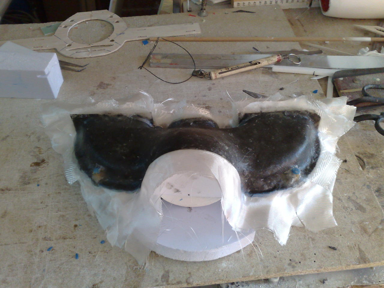

Condotto interno
Accidenti quanto è lunga e dura!! Finalmente sto finendo anche la preparazione degli stampi dei condotti interni che dalle prese d'aria si collegano alla ventola, così potrò chiudere le scocche della fusoliera; ho creato più ingressi d'aria oltre quelli delle prese sulle ali anche il collegamento con la nachetta anteriore. Probabilmente creerò anche un ulteriore ingresso delle fessure poste sul freno aerodinamico.

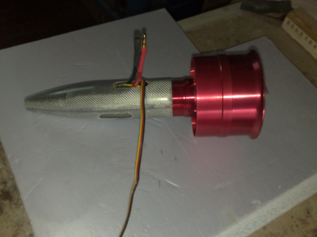

Spero che così il regolatore sarà nella posizione migliore!!

Prima di chiudere finalmente le scocche ho montato, e questo per risparmiare molto peso, tutto il necessario, comprese le fascette di velcro che serviranno per bloccare le batterie. Ho predisposto le ordinate fatte ad hoc per la ventola Lander compreso il sistema di bloccaggio, ho montato le basette per i retrattili nelle ali, il condotto aria e le altre ordinate.
