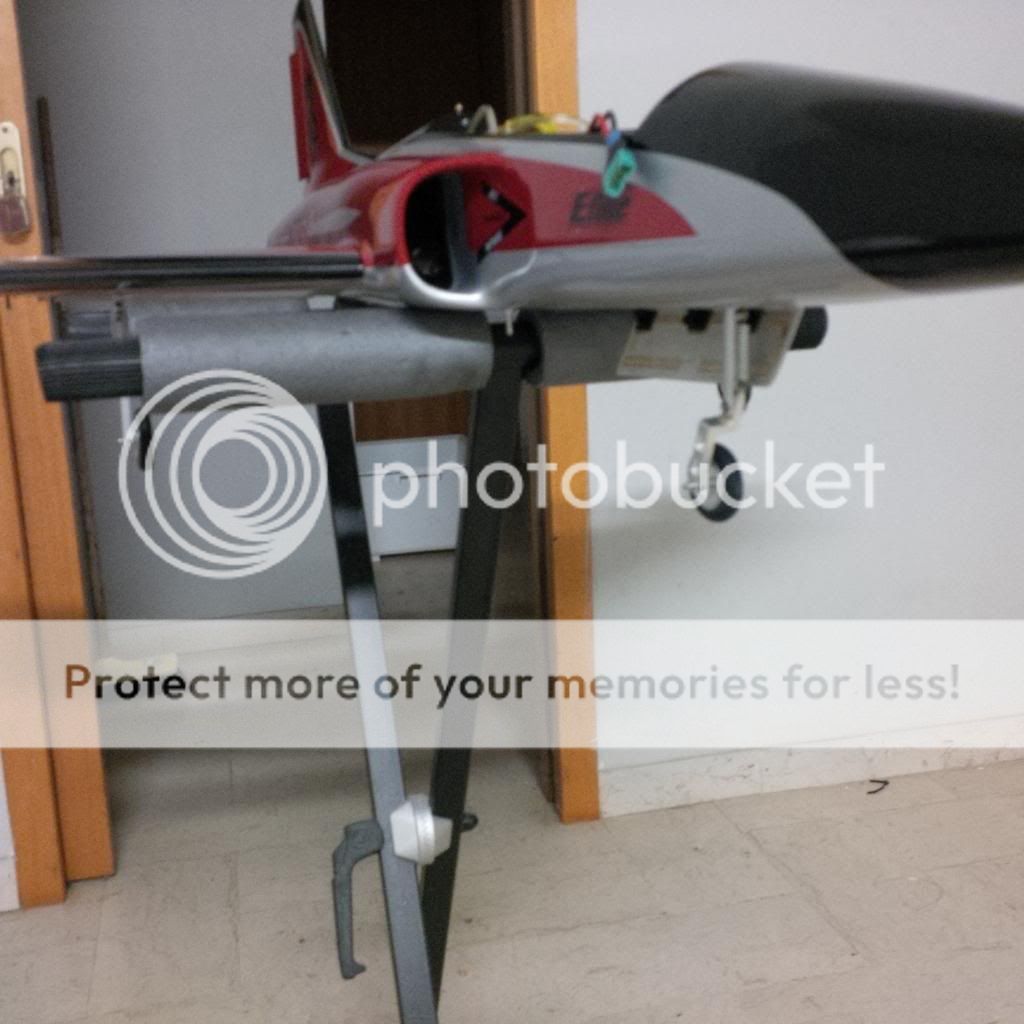

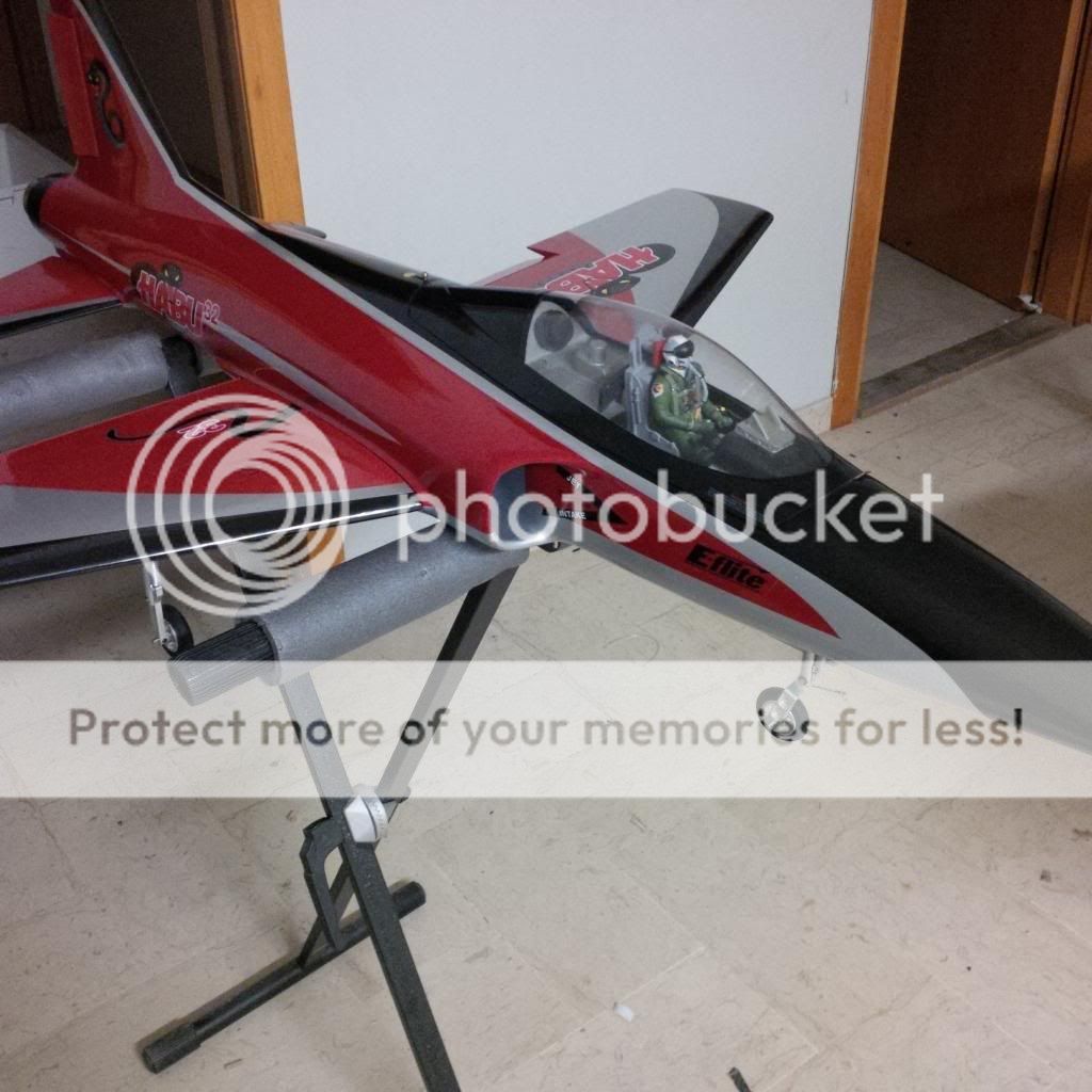

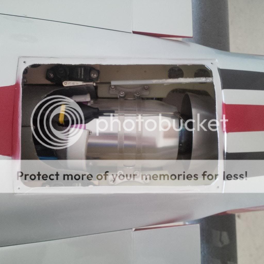

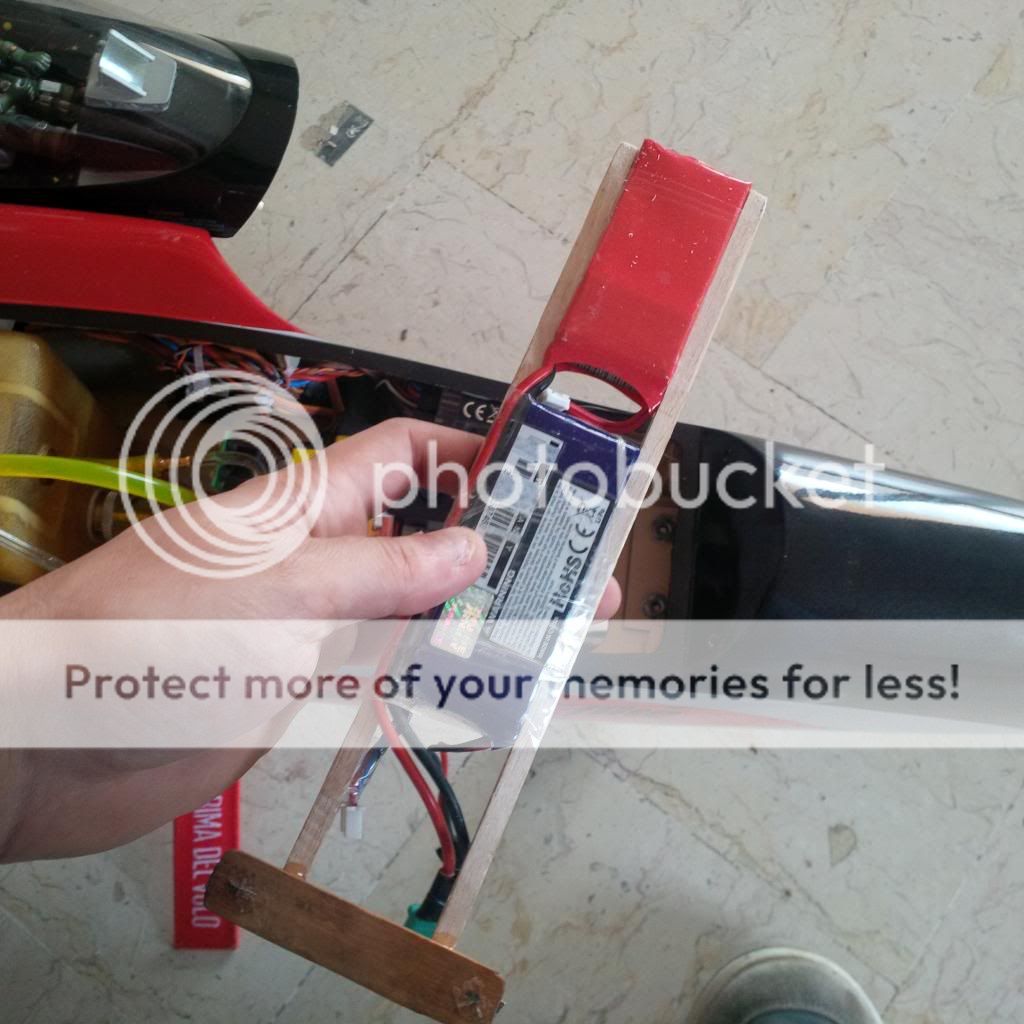

finalmente ho praticamente completato anche il mio (manca solo da collegare la tiranteria di alettoni, flap e timone), dopo aver smadonnato e non poco con il serbatoio che aveva alcune perdite fortunatamente risolte anche perchè è davvero geniale la sua forma, da pieno a vuoto il centro di gravità dell'habu si sposta di pochissimi millimetri.

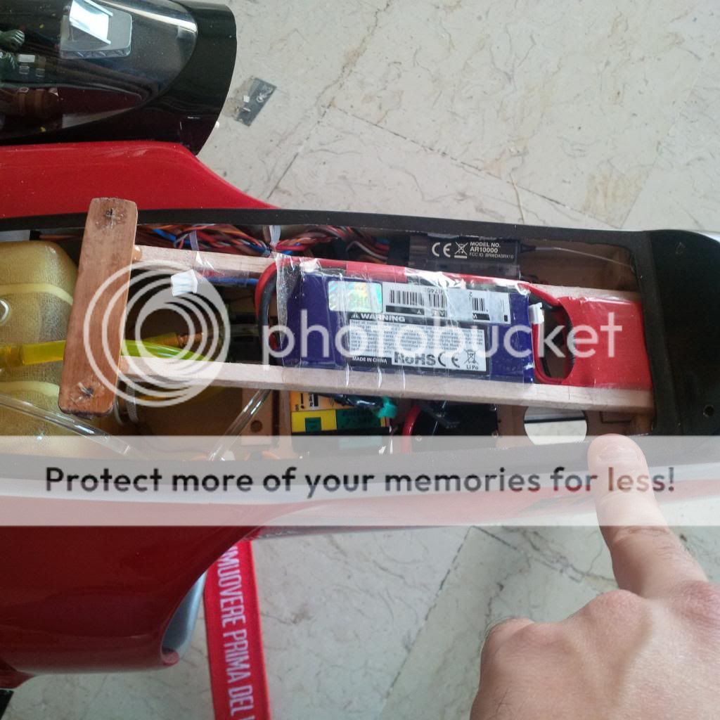

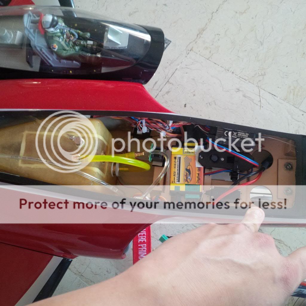

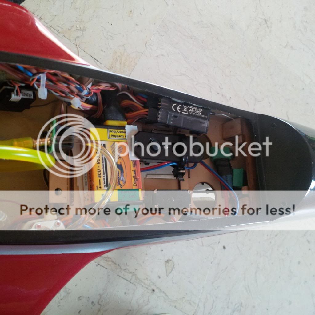

Fortunatamente creando una piastra per montare le batterie nel muso non ho dovuto aggiungere nessuna zavorra, complice anche il cockpit e pilota che contribuiscono positivamente alla bilanciatura, il peso ancora non lo misuro ma credo di stare sui 4 kg con serbatoio pieno (ci vanno 800ml di kerosene!!)
Vi posto alcune foto
Ho anche provato un accensione e tutto sembra filare liscio
Speriamo in un weekend clemente per il maiden
