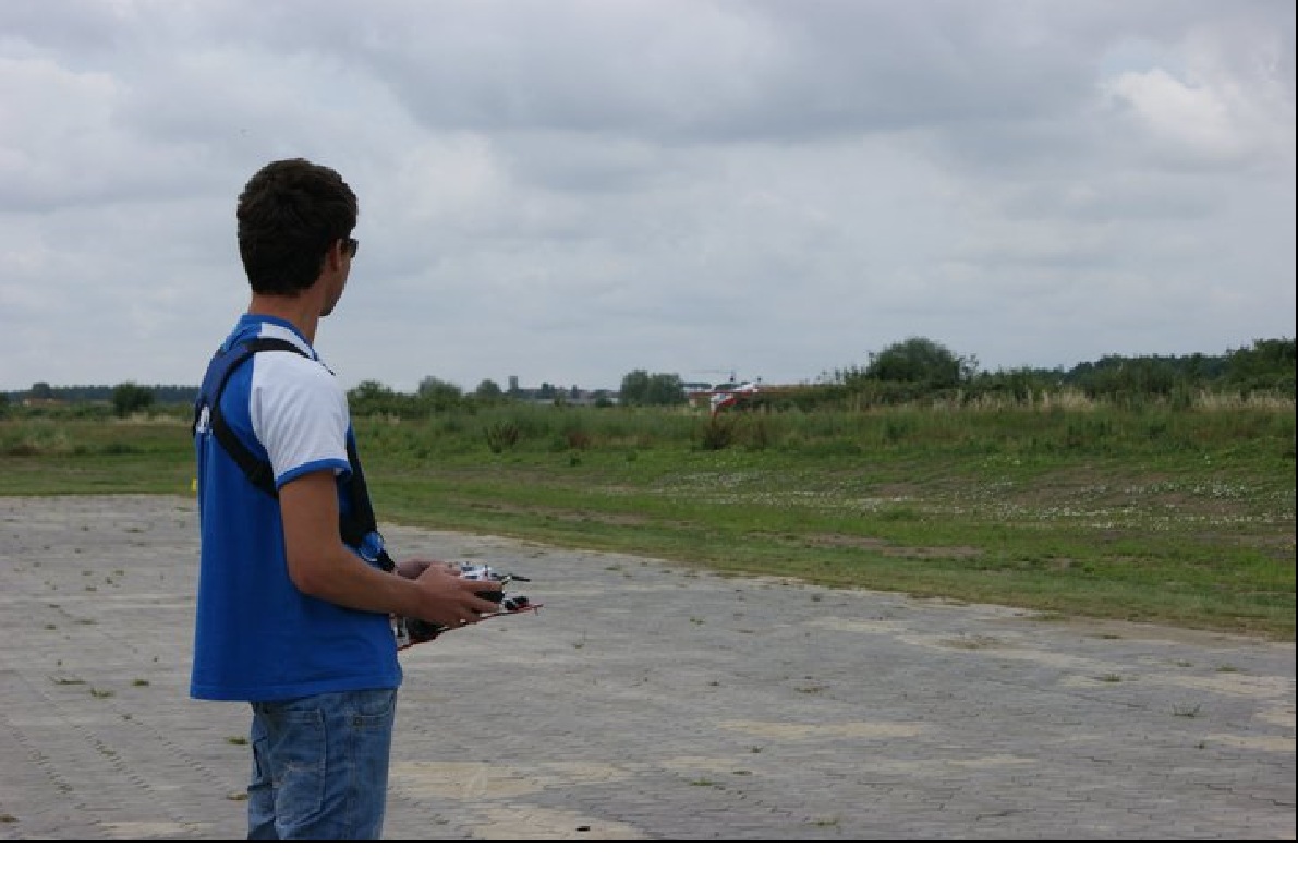

Ebbene sì... ci siamo. Nel fine settimana inizieremo a posare le mattonelle in gomma sul campo di volo. Presto la maremma avrà un impianto come si deve.... Ci vorà un po' di tempo ma ce la faremo. Se volete dare un'occhiata ai lavori in corso (spianatura, scasso per mattonelle, irrigazione ecc.) ecco il link (la galleria foto è la n.47) Galleria Fotografica A presto! Sandro |

Ciao Ti do due consgili se accetti; allora se mettete le mattonelle in gomma come le abbiamo messe noi, ti dico: 1 se fate lo scavo fatelo in pendenza, con relative vie d'uscita dall'acqua, poichè quando piove avrete una vasca e l'acqua rimane li. 2 meglio è non fare lo scavo come si evince dalle foto che ho scorso, ma bensi posarle sul terreno direttamentee poi ai lati adossargli del terreno in maniera tale che con la pioggia tutta l'acqua defluisca ai lati con le vie di fuga, rispamierete tempo e denaro. 3 con il passare del tempo tra mattonella veranno dei fili d'erba, pertanto ti consiglio di usare della sabbia che provenga da zone di mare, in questa maniera l'erba sarà meno invasiva. Buon lavoro Saluti Ultima modifica di girellino : 25 maggio 11 alle ore 22:43 |

Grazie dei consigli. Sabato mattina inizieremo la posa. Lo scasso è stato fatto ormai e credo sia impossibile dare ulteriori pendenze. Per la sabbia devo dire che abbiamo trovato della sabbia di risulta da lavorazione di Marmo ( o qualcosa dsel genere). Abbiamo datto anche del diserbante sotto.... Citazione:

Ciao male che vada farete degli scarichi laterali per portare via l'acqua, poi armatevi di sale o disserabnte perchè tra fessure nascera quell'erbetta che avendo sotto dell'umido crescera avista d'occhio. Buon lavoro Saluti |

Ne conservo ancora una campione inviatami da Mauro Pirotti da fare vedere al mio campo per un eventuale modifica della nostra pista, purtroppo mai effettuata...

Ciao sotto ci sono delle pitre piccoline qui la chiamano "resetta", per fare il piano, poi una volta terminata la pista è stata passata la sabbia fine per chiudere le fessure. Da altre parti usano il sabbione per fare il piano livellato anche se si è scelto di farlo leggermente a schiena d'asino per eliminare velocemente l'acqua che cade. Purtroppo il seme si va a mettere proprio li, ecco perchè dicevo di usare sabbia di mare e di avere la base dello scavo leggermente in pendenza in maniera che l'acqua defluisca, altrimenti , avendo fatto una vasca il terreno rimane sempre umido e per l'erba è l'ideale. Oddio non è poi tutto questo problema ma rimane antipatico di tanto intanto passare con il disserbante su quelle piantine,(ci vogliono 2 settimane per farle seccare) abbiamo ora deciso di fare un taglio a 0 con il trattore sopra la pista per evitare il chimico, anche il sale va bene dopo pochi giorni le secca, ma essendo meno efficace anche se naturale, ritornano subito a crescere. Una cosa bellissima di questo materiale, è che se piove a dirotto la pista è sempre asciutta, se scarelli, la strusciatura non danneggia in nessuna maniera il veivolo, se qualche mattonella si muove per assestamento o invasione d'acqua, la puoi ribattere tranquillamente con una mazzetta, torna perfettamente a posto suo, avvallamenti dovuti al'acqua le sfili rimetti la sabbia e le rinfili senza problema. Saluti Ultima modifica di girellino : 14 giugno 11 alle ore 09:15 |
