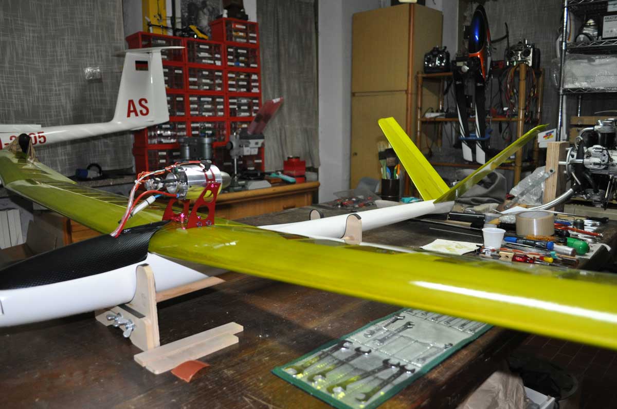

Ho la Lambert e per ora non ha ancora volato, solo qualche avviamento al banco ed è assolutamente OK. Appena il tempo migliorerà, faro il primo volo. (Guarda un p'ò dove l'ho montata..........)

Gulp....!!! Su un farfallino con ali in balsa...!! Auguroni..!!
