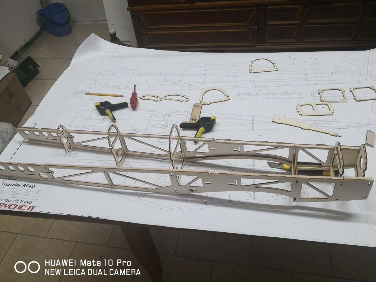

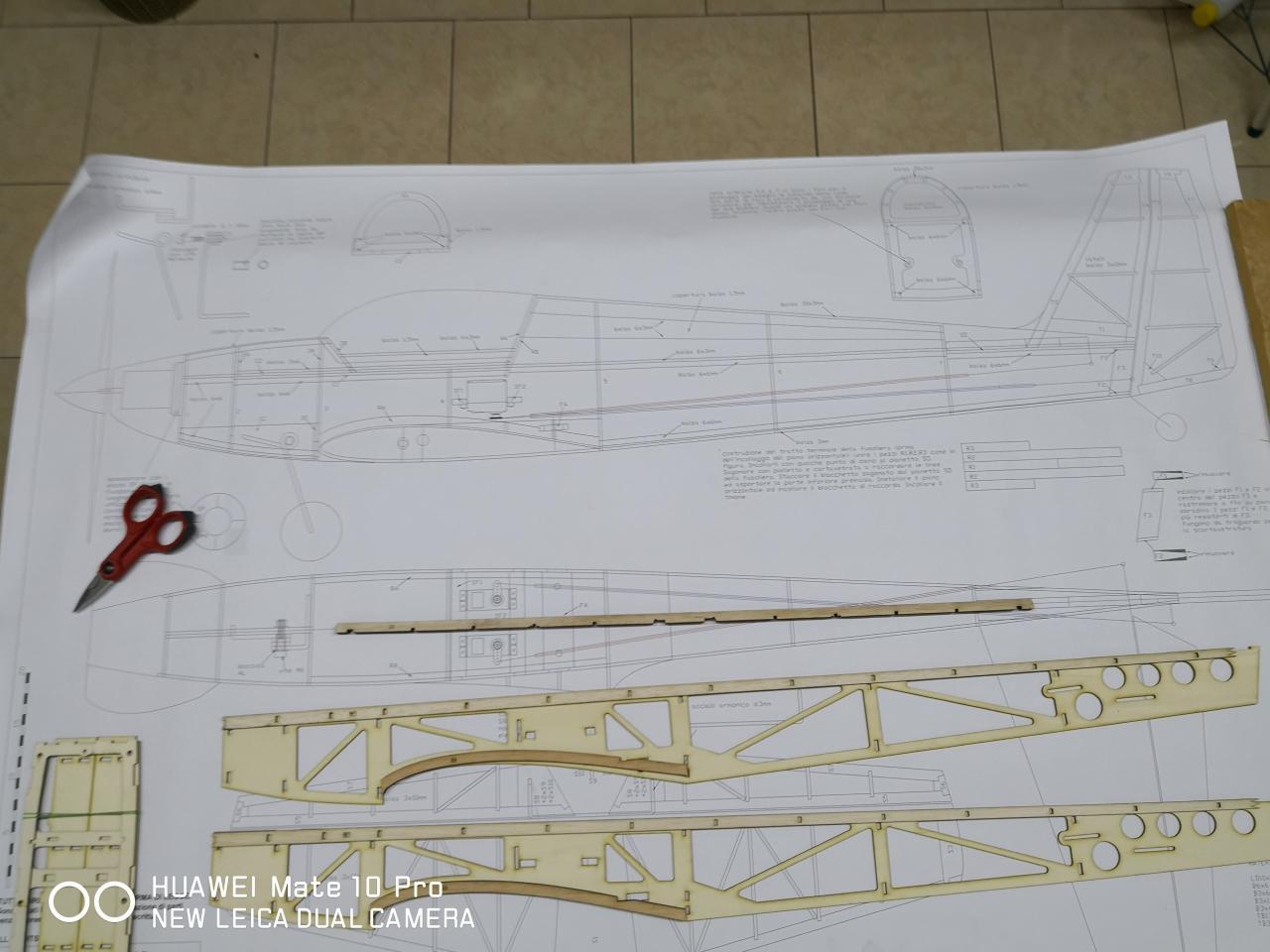

Salve a tutti, premetto che questa è la prima esperienza nella costruzione di un modello, ieri è arrivato il kit in oggetto e ho iniziato ad incollare i primi pezzi. Spero nella collaborazione di tutti per portare a buon fine la realizzazione di questo aereo. Ringrazio tutti anticipatamente e inserisco qualche foto. |

Ciao, benvenuto! Quella leggera curvatura dovresti darla senza problemi puntando con spilli il listello , ma se noti che il listello tende a "sforzare" puoi benissimo bagnarlo con acqua o acqua e ammoniaca...il legno si ommorbiderà e questo ti permette di seguire anche curve molto piu' accentuate di quella! Ho notato che non hai messo niente fra il disegno e i pezzi di balsa...metti pellicola da cucina o carta forno, questo eviterà che i pezzi si incollino alla carta! Continua cosi' e aggiornaci! ..adoro il Fournier! Davide

Poi ..scusa magari mi sbaglio ma.. se hai incollato quei pezzi sulle fiancate della fusoliera, devi assicurati che siano speculari ..

Ciao In effetti spero tu non abbia già incollato perchè,come dice Davide,bisogna fare una fiancata destra ed una sinistra Per capirci meglio ,i rinforzi delle fiancate devono essere entrambi all'interno della fusoliera. Ciao e buon lavoro Nicola |

grazie dei preziosi consigli li seguirò, i pezzi non sono ancora incollati ho solo tagliato i listelli. aspettavo consigli su come fare la piegatura. Questo fine settimana mi darò da fare e vi aggiorno sull'avanzamento lavori. A presto. Ultima modifica di domenico.sperandeo@libero : 07 giugno 18 alle ore 15:40 |

Salve a tutti, Questo fine settimana mi sono dato un po da fare, anche se non quanto avrei voluto, sono riuscito con i vostri consigli a piegare il listello di balsa e nelle foto potete vedere i risultati ho anche incollato i restanti listelli che avevo già tagliato.

Se notate qualcosa ce non vi convince non esitate, ora per quanto riguarda la colla sto utilizzando la ciano che ha Jonathan in tutte le parti che vedete nelle foto. La domanda che vi pongo è la seguente: Premetto che questa ciano incolla il legno in una maniera bestiale, ho fatto la prova su due pezzettini di balsa e poi di compensato, si sono rotti ma non si sono scollati come se fossero saldati. Devo usare un vinilica o altro per rinforzare tutti i punti o lascio tutto cosi? |

balsa duro o compensato con balsa o compensato uso l'alifatica. L'epossidica la stai utilizzando? per esempio parafiamma, carrello, supporto ala ecc ecc? | |
