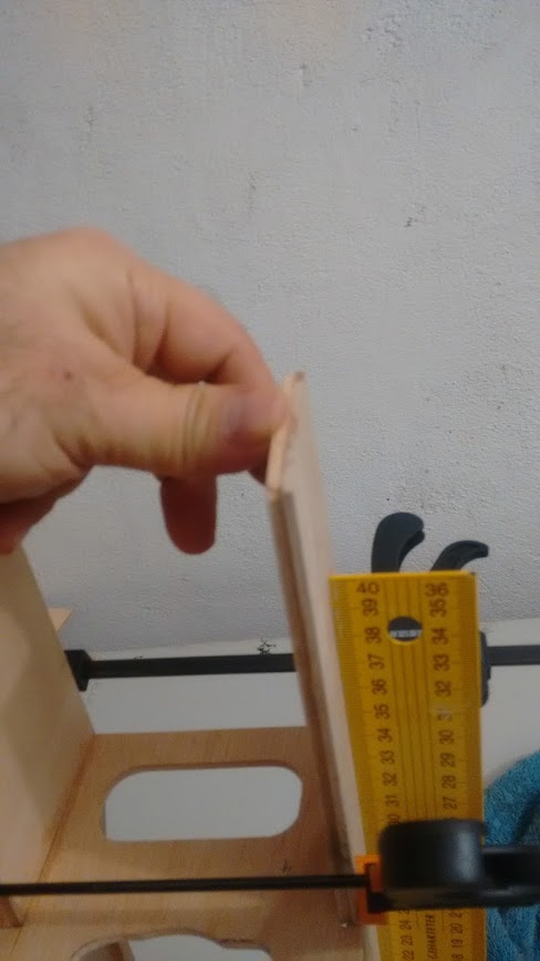

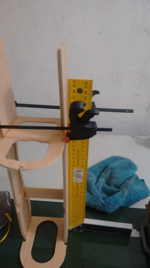

Ti ringrazio ma tu mi hai dato consigli che io già conosco, quello di montare le svergolature tutto in questa sequenza qui "()" .Poi mi hai consigliato di usare ammoniaca, però sulla colla non so come reagisce, da provare con futuri modelli con pezzi non incollati. Il problema non era questo, ma l'imbarcata della parte interna delle fiancate.
Ho montato la mezza fusoliera, se guardate le foto, ho la parte anteriore che chiude verso l'interno di 3 mm; ma volete sapere cosa farò visto che per qualcuno devo abbandonare o che non mi rendo conto di cosa faccio?? faccio una bella bella cosa......mi misuro la larghezza della parte anteriore della fusoliera dal disegno, mi piazzo una traversa, e quando incollerò l'ordinata frontale col finto radiatore tutto si raddrizzerà da solo ...le foto parlano da sole
