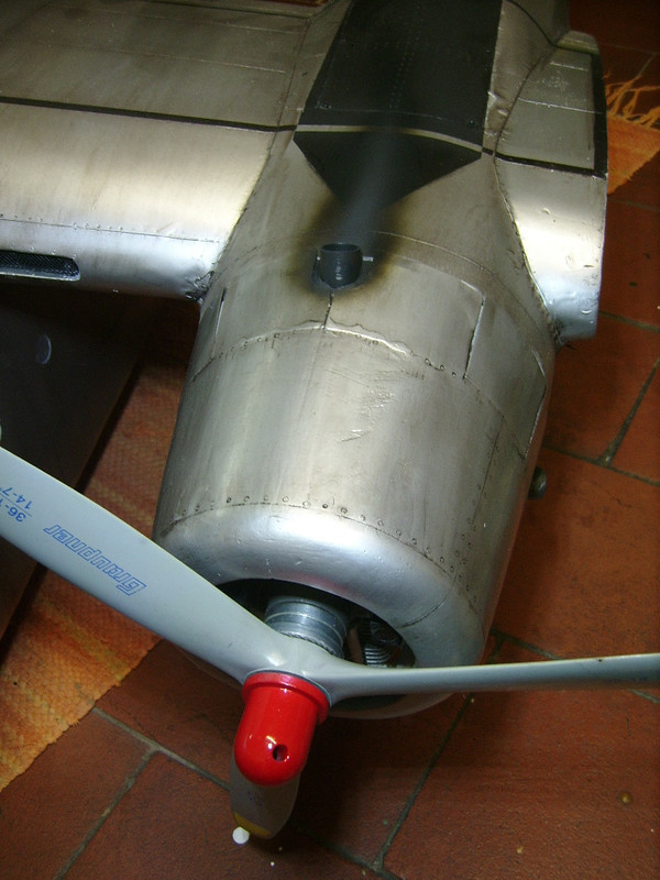

Ciao a tutti,
Fatti gli effetti di fumo vicino agli scarichi con un mix di acrilici opachi, uno di fondo nero/marrone e l'altro nero
Ancora qualche piccola verniciatura sulla fusoliera e poi finalmente il trasparente finale anche su questa parte.
Buona serata a tutti.

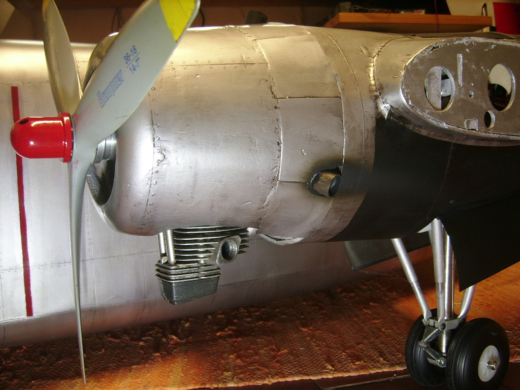

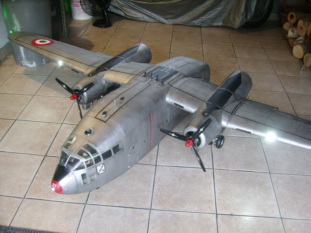

Ciao a tutti e grazie Giorgio.... troppo buono
Ieri sono riuscito a stendere il trasparente anche sulla fusoliera, quindi questa parte è definitivamente conclusa
Ho potuto finalmente (dopo non so quanti anni ) togliere le protezioni da tutti gli oblò laterali
e abilitare anche il faretto anteriore
Avevo messo anche una luce in cabina (mi avanzava un led ), che si intravede dietro ai piloti.
Alla fine, per tutti i movimenti e le luci mi servono 15 canali
Adesso sto disegnando e stampando con la stampante 3D dei supporti per le cerniere dei flaps, che prima avevo fatto in legno, ma che vengono molto meglio in plastica.
Aggiornerò mano mano che il montaggio andrà avanti.

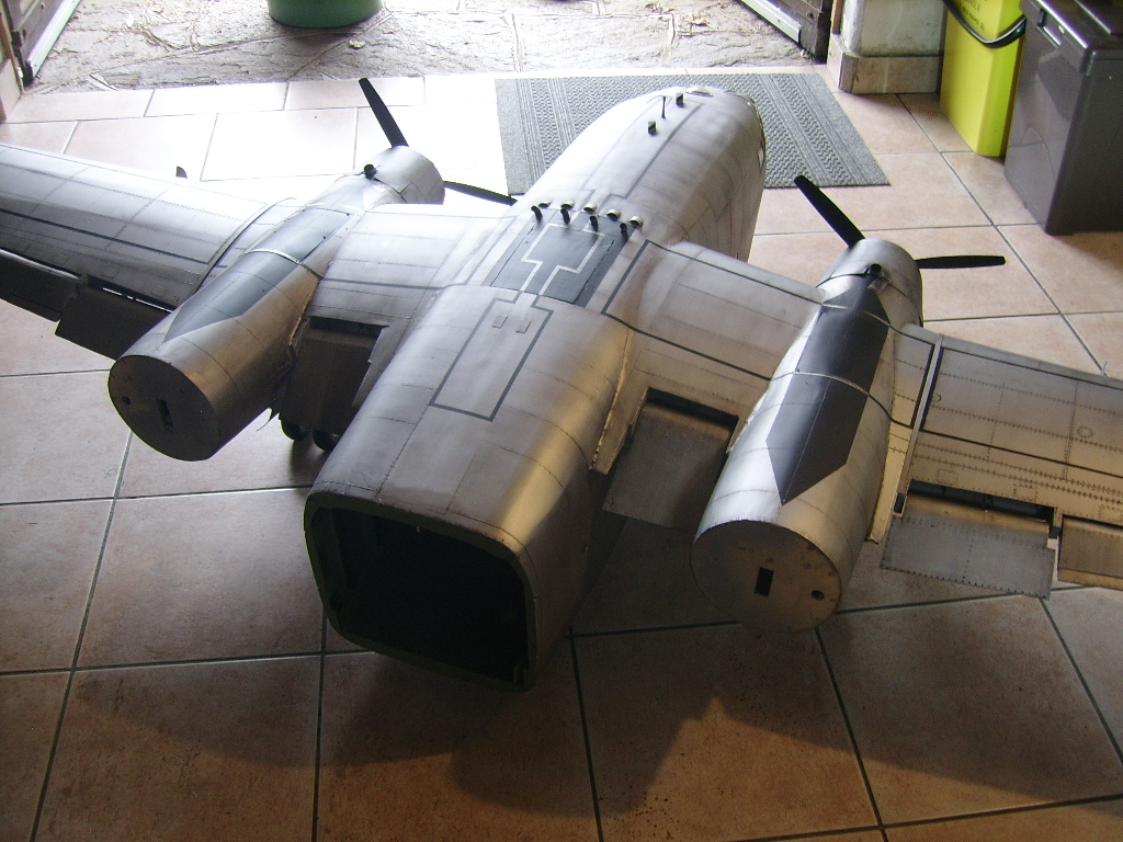

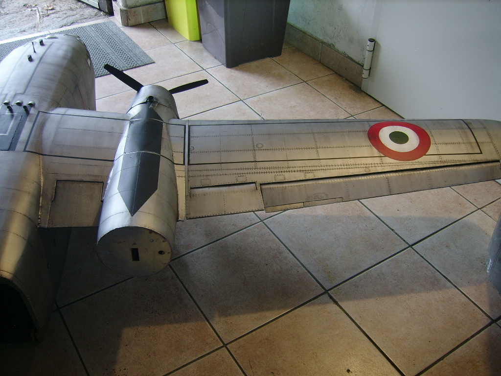

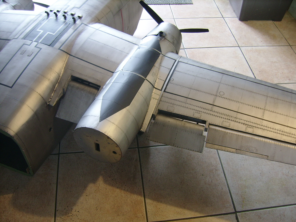

Ciao a tutti e grazie Jack Frost e German per l'incoraggiamento, ci vuole
Nei giorni scorsi ho fissato le parti mobili di fusoliera e ali, collegando i vari cavi e verificando che fortunatamente tutti i servi che avevo montato chissà quanti anni fa funzionano ancora perfettamente.
Ho potuto togliere le protezioni dai fari d'atterraggio e dalle luci di navigazione sulle ali e sotto la fusoliera
Stessa cosa farò per la coda, con il fissaggio delle parti mobili, poi passerò al fissaggio definitivo dei motori, della linea di alimentazione e delle coperture dei motori.
Alla prossima.
