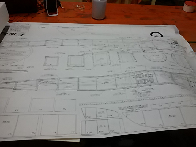

Si comincia a dividere il materiale e a tradurre le istruzioni! Le parti tagliate si presentano bene anche se tagliate tipo plotter quindi non sempre la tavoletta è stata tagliata fino in fondo ma non è certo un problema! I pochi tagliati a laser sono le parti in compensato. I disegni non li so giudicare essendo i primi che vedo in forma cartacea sembrano chiari e con molte note (da tradurre) |

Se vuoi fare un di piu', quando dividi le centine e i pezzi che compongono le ali pesali con una bilancia che abbia risoluzione 1gr (le trovi nei mercatini a meno di 10 euro). Se trovi grosse differenze cambia i pezzi fino a quando i due mucchietti di pezzi non pesano piu' o meno uguali. Lo stesso per la balsa dei rivestimenti. Io in genere peso ogni tavoletta di balsa e scrivo il peso, cosi' faccio il lavoro subito e tutto in un'unica volta. Poi procedo in parallelo con la costruzione delle ali, nel senso che taglio il pezzo per l'ala DX e subito dopo quello dell'ala SX da una tavoletta dello stesso peso. Cosi' facendo puoi tranquillamente costruire un ala ala vota, non ti devi rileggere 2 volte le istruzioni o il disegno per tagliare i pezzi e a fine costruzione hai ali dello stesso peso. Pensa che sullo stinson che ha 2.5 m di apertura alare al momento ho 7 gr di differenza tra le due semiali.
