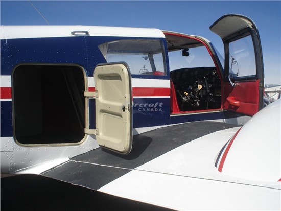

User | Citazione:
In effetti uno dei primi innumerevoli dilemmi durante la costruzione era se fare on non fare un portello che appunto permettesse la visione degli interni ma ..come si vede nelle foto dovevo letteralmente tagliare la fiancata della fusoliera in due con l'unico rinforzo e cioe' il quadrello 5x5 in tiglio che passa alla base del finestrino ..davvero volevo creare un portello ma sinceramente non avevo idea come fare a non indebolire la struttura spero vivamente che conocordi con la mia scelta

pienamente d'accordo!! Io avrei fatto lo stesso! Puoi farlo finto con un segno deciso nella balsa di copertura. Mi piace anche la scelta di avere un servo per ogni parte mobile, meglio per trimmare bene i movimenti e maggiore sicurezza. Pensi di mettere l'accensione delle candele a bordo per evitare spegnimenti al minimo? se si dovese spegnere un motore ............ meglio non pensarci!! |
