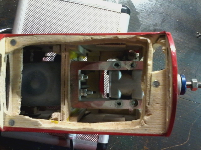

Stato avanzamento lavori
da elettrico a scoppio-20150407_152839.jpg   da elettrico a scoppio-20150407_152903.jpg

Il problema del motore a testa in giu' e' il livello del serbatoio rispetto al carburatore..Io avrei scelto diversamente...ti evitavi anche ingolfamenti, candela bagnata o in alternativa di mettere in moto a modello rovesciato

Il serbatoio è basso, praticamente a livello del carburatore. Non dovrebbe avere l'effetto cascata. La soluzione a testa su non era praticabile perché la testa non sarebbe uscita dalla fusoliera e la soluzione con testa a lato mi portava a scassare troppo la fuso.
In più con la soluzione adottata ho il posto per le batterie in posizione prossima al cg. L'aumento in peso è meno di 100 gr

Dalle foto potresti mettere le batterie rx, ricavando un vano rimovibile, sopra il supporto motore, diminuiresti i problemi di bilanciamento.
