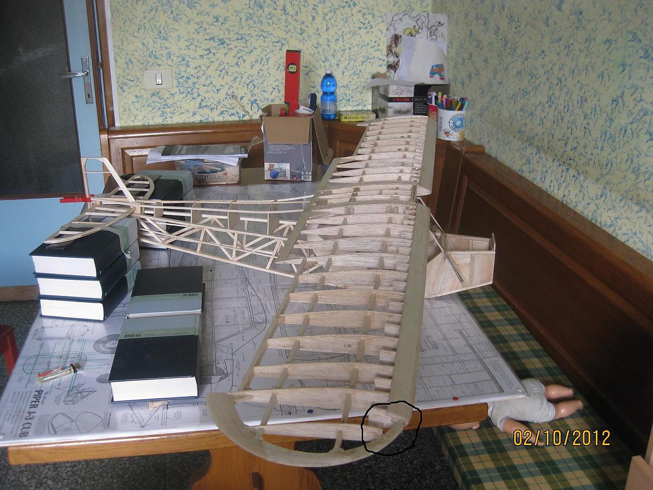

Salve a tutti sto costruendo il kit della Sig del Piper in scala 1/6; ho seguito le indicazioni da manuale ma c'è un punto che proprio non riesco a capire. In allegato la foto, spero mi possiate aiutare. Se poi siete interessati alla costruzione posso postarvi anche una build log.

| Visto che sei piu avanti di me nella costruzione, potresti mandarmi un dettaglio delle estremitá delle ali? Perchè ho avuto un po di problemi nel capire a che altezza andavano incollati i pezzi w6 w7 w8

Se vuoi un consiglio il punto O del manuale d' istruzioni saltalo, anzi taglia quello che lui chiama "top front spar" alla centina W-5, l' estremità finale la farai alla fine modellando a tuo piacimento un pezzo di balsa avanzato. | ||

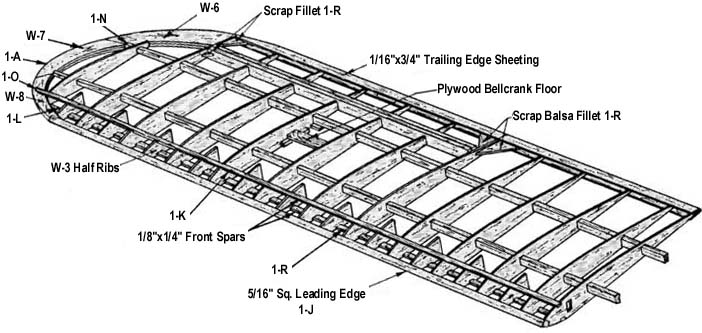

08 maggio 13, 02:56 | #10 (permalink) Top |
User Data registr.: 24-10-2007 Residenza: Firenze
Messaggi: 68
Metto una immagine del manuale perchè tutti sappiano di cosa stiamo parlando 1-O: Insert the top front spar into W-8 and taper W-8 so that the 1/16" top planking will join smoothly when installed, a matter of cut and try. |
