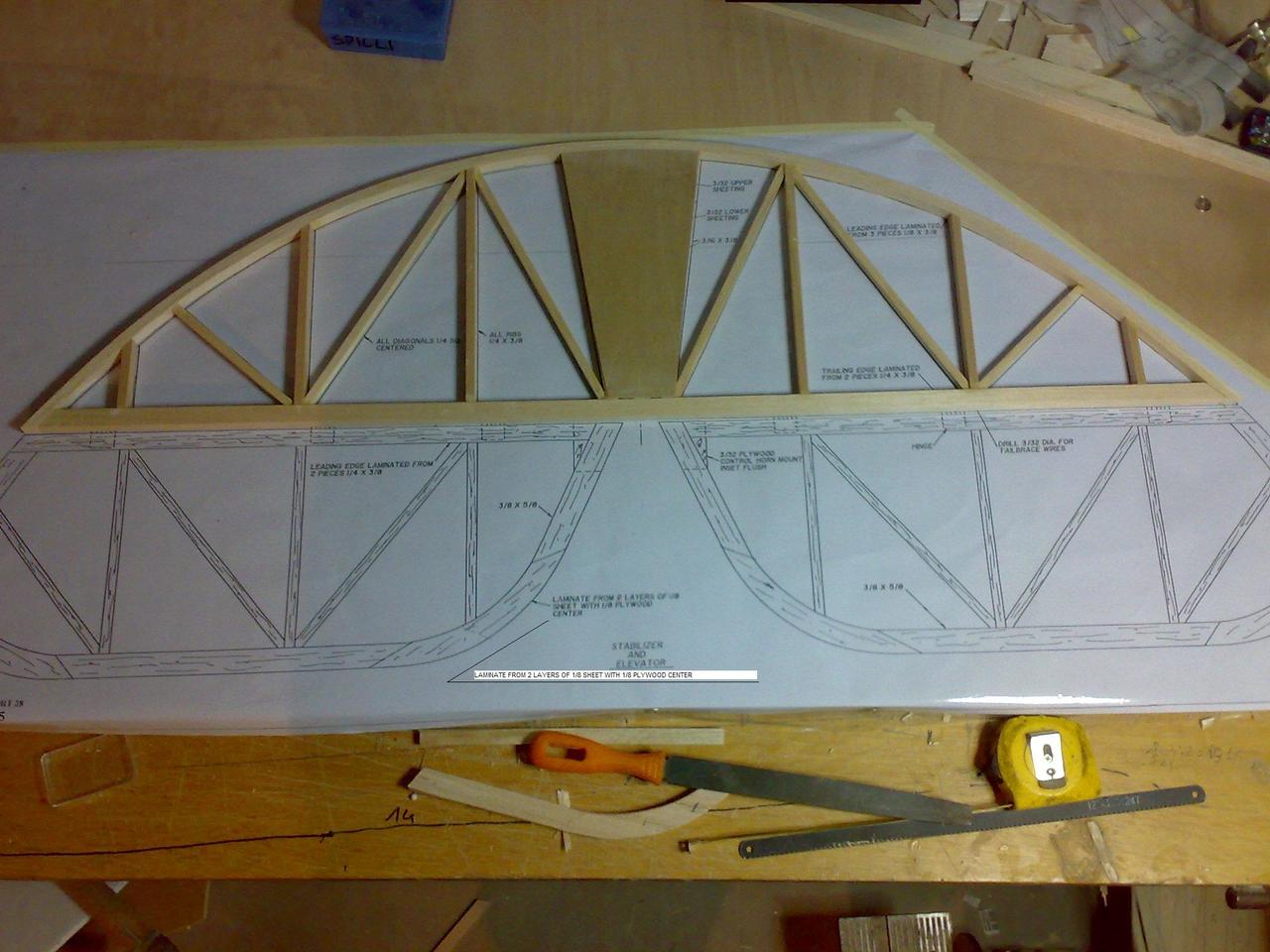

Ho iniziato pure a ritagliare le parti in compensato delle due parti mobili.
Sempre da disegno viene indicato di costruire il contorno della parte mobile in 3 pezzi...sopra e sotto in balsa da 3 mm e nel mezzo in compensato da 3 mm...
puoi fare la foto dell'angolino dove dice plywood?.. mi pare solo l'angolo viene in compensato, forse per unire insieme i due timoni
E' scritto sull'altra parte mobile...ti allego una foto con la dicitura...spero si riesca a capire.

Originalmente inviato da ClaBos Visualizza messaggio
si giusto una sorta di sandwich a panino però attenzione allangolo che deve essere in mezzo anche allending edge .....guarda foto

In parole povere quei due pezzi che hai indicato sono gli ancoraggi per le squadrette,giusto??
esatto però e incastrato in entrambi ,sia dentro il lending edge che sul 3/8x5/8
Io,come te,spero che anche gli altri si appassionino alla costruzione dei balsa kit...
Domani provvederò a mettere la colla nei punti da te indicati...
Eppure sta ditta sembra seria...dal loro sito e da come ne parlano su RCUniverse non si direbbe..
tutta illusione ..in sostanza non sono da buttare però bisogna ripassare il progietto per apportare qualche rinforzo

Originalmente inviato da nuvolari Visualizza messaggio
Ahhh bene...vabbè...cmq noi abbiamo il progetto e nessuno ci vieta di fare un pò a modo nostro,giusto??
