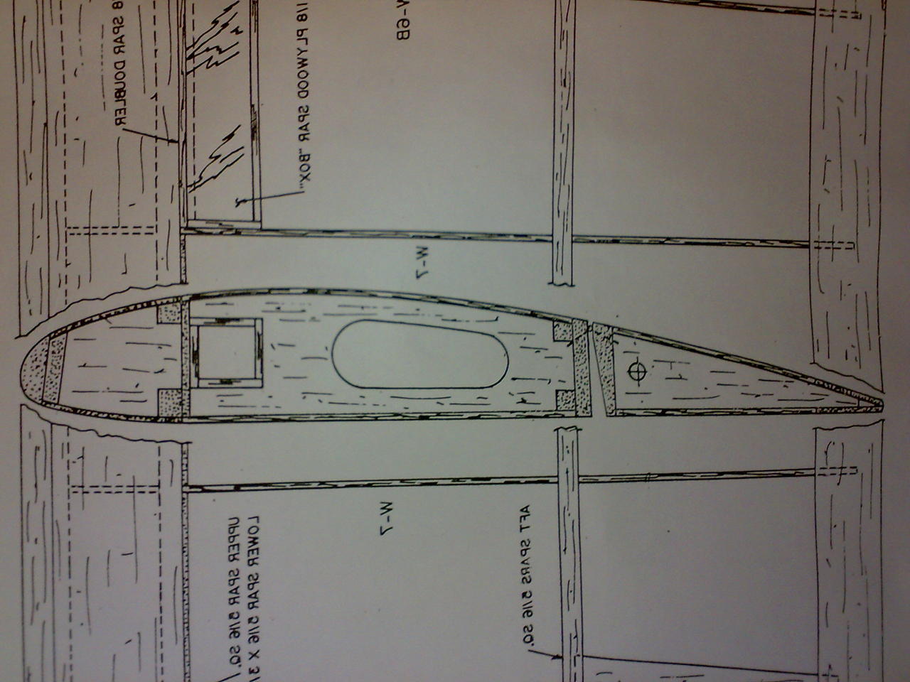

Ecco qua la foto..se guardi,si vede bene che tra il foro quadro e i fori quadri dei longheroni ci sono solo 3 mm di spessore..

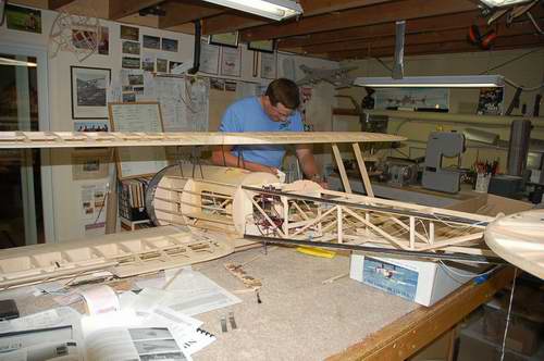

Ecco una foto presa dal web..giusto per farvi capire le dimensioni dell'aereo

allora vediamo se hò capito, inanzi tutto c'è una cosa che non mi quadra ;nella visione di quella centina che appartiene all'alettone ,se tu vedi dalla mia foto presa dalle istruzioni del mio pup , tra una centina è l'altra si deve mettere un rinforzo di balsa incollato sui longheroni, mentre il box porta baionetta non va a mio parere incollato dietro il rinforzo ma direttamente sui longheroni, infatti la vista dall'alto mi fa osservare il box subito dopo i longheroni .....spero di essermi spiegato bene , le immagini parlano da sole
