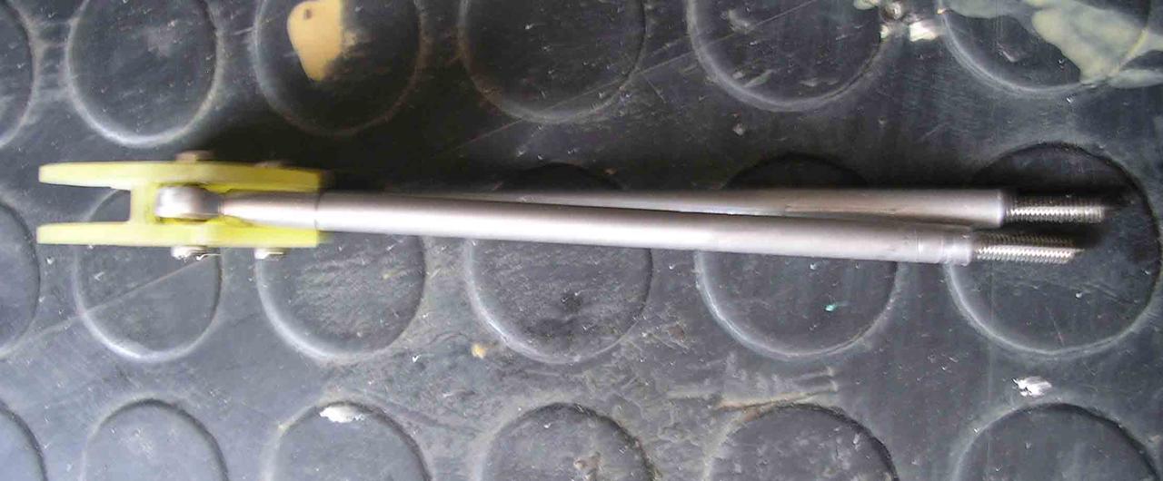

Dopo un pò di latitanza, arieccomi qui con qualche novità. Mi sono messo dietro gli alettoni e le soluzioni che propone la top flite non mi andavano molto a genio. La più importante modifica, però riguarda il meccanismo di movimento, infatti ho realizzato una sorta di squadretta in vetronite che con due tiranti si collega al servo. In questo modo, non ci sono squadrette in vista nè rinvii vari. E' tutto nascosto all'interno dell'ala, il servo è generosamente dimensionato visto il modello ed il tipo di volo che farà. Ma ora un pò di foto.....ciaooooo |
