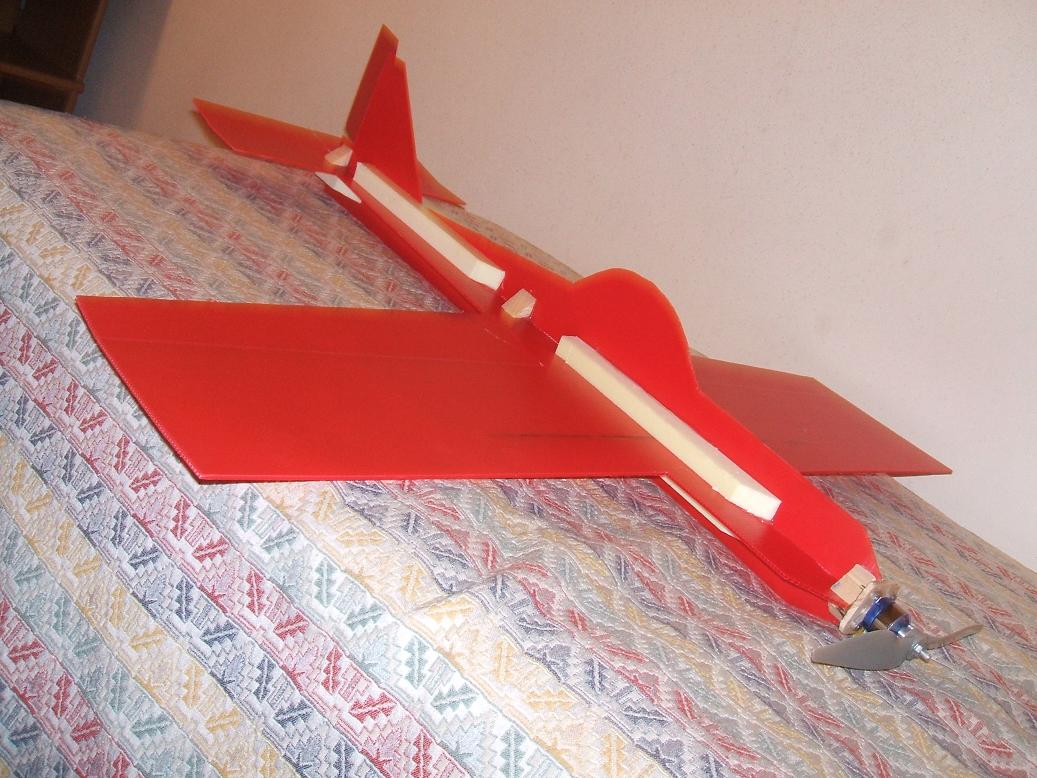

Ciao a tutti, come in molte altre parti d'italia anche qui piove a dirotto con venti molto forti, percui non sapendo che fare ho preso qualche rimasuglio di polionda e qualche servo, ho mischiato il tutto con un po di colla a caldo e quest'obrobrio è il risultato

pesa decisamente troppo per farci del 3d serio, ho provato il raapporto peso potenza con un metodo molto preciso ed affidabile (modello verticale in mano e via di manetta) supero leggermente il 1-1, se avessi avuto delle lipo 3s più piccole sarebbe andata megio (magari anche trovare del depron non sarebbe stato male ma in tutta la provincia di enna e di caltanissetta se lo chiedo mi guardano tipo pazzo), cmq sono fiducioso, se domani smette sta bufera lo provo, dovrebbe riuscire a svolazzare
Infine un paio di dati tecnici:
AA 85cm
lunghezza 80cm
corda 23cm alla radice, 20 all'estremità
peso della sola struttura 200 grammi, in odv stimo circa 500 grammi (ce ne sono 178 di sole batterie)
motore da 12X0 KV con elica 10X5 e lipo 3s 2200mah 20C
PS: si, lo so, è brutto come la peste, ma siccome è il mio primo autocostrruito a tavoletta a me me piace

mizzica che brutto! anche se in effetti il primo modellino in depron che mi sono costruito io era un pezzo piu' brutto del tuo
ma per curiosita' che motore e' esattamente?
comunque io ti consiglio di scocciare fili dei servi e tutte quelle palle li' alla fusoliera cosi' se ne stanno fermi
poi per il prossimo modellino a tavoletta vai qui: 3Dbatix - Plans e scarica il progetto del 2° biplano che secondo me e' uno dei progetti migliori che si trovano.
simo
PS: non mi convince molto il collegamento batterie-regolatore... poi non so

ma per curiosita' che motore e' esattamente? non ricordo, lo comprai due anni fa per usarlo su un ron loper, ora che il rond lo uso in pendio mi era rimasto disoccupato e gliel'ho messo su
comunque io ti consiglio di scocciare fili dei servi e tutte quelle palle li' alla fusoliera cosi' se ne stanno fermi ok, seguirò il tuo consiglio
simo
ho semrpe usato quei contatti e non mi hanno mai dato problemi, semmai il problema potrebbero essere i fli lunghi 3 volte il necessario, ma è un esperimento, no avevo voglia di perderci troppo tempo in modifiche varie

Finalmente oggi il vento ha allentato la presa e ho potuto effettuare una prima prova, come sospettavo l'astina in carbonio che ho messo è esteremamente insuficente, infatti l'ala flette un casino e mi va in flutter per cui mi son dovuto limitare ad un 180 e atterraggio.
Comunque per quei pochi secondi che è stato in aria si comportava discretamente, buona vellocità di punta e atterraggio praticamente da fermo, ora devo solo sostituire l'astina che avevo messo con una grossa il triplo e si riprova quanto prima
