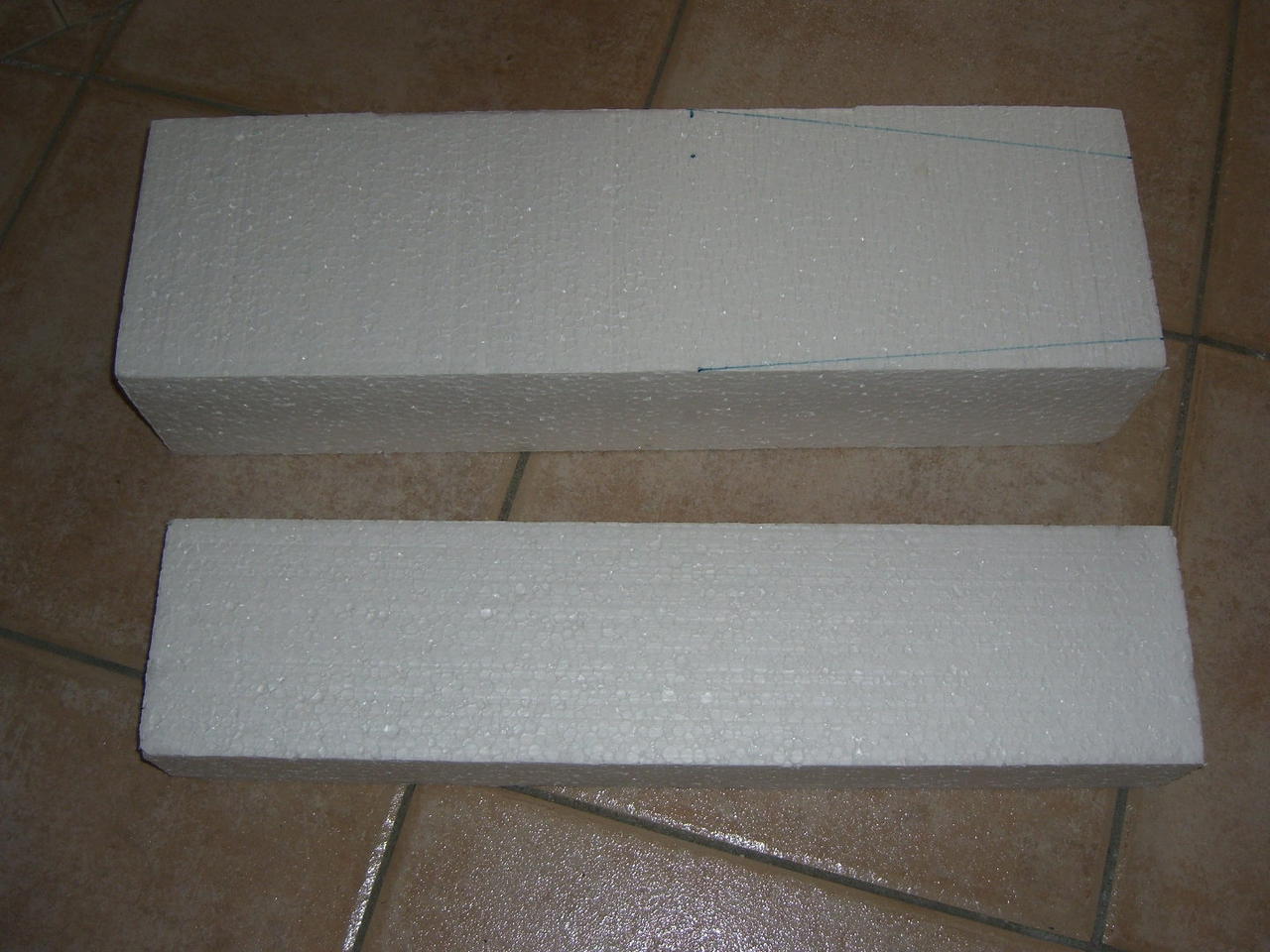

Ciao kitaro mi affianco a te e al tuo progetto presentando a te e a tutti gli amici il mio di progetto... ... voglio iniziare con voi questa avventura..... Non ho nessuna esperienza di aerei e di modellismo ma grazie a questo forum mi sto facendo una cultura e ho deciso di costruire un modello... si spera volante!! Voglio fare un Cessna!!! Sono partito da due blocchi di polistirolo rimediati da un grosso imballo e prendendo idee e foto di qua e di la ho cominciato a sgossare il blocco per farci la fusoliera... ecco alcune foto... Ultima modifica di Billy973 : 02 aprile 08 alle ore 21:32 |
