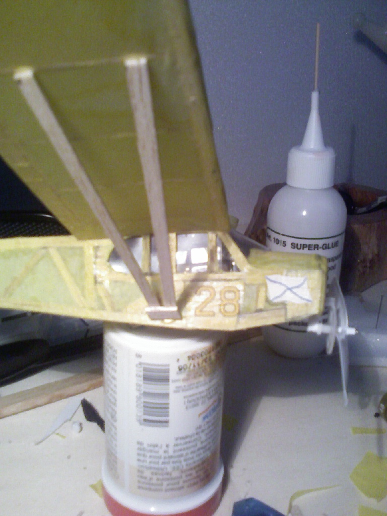

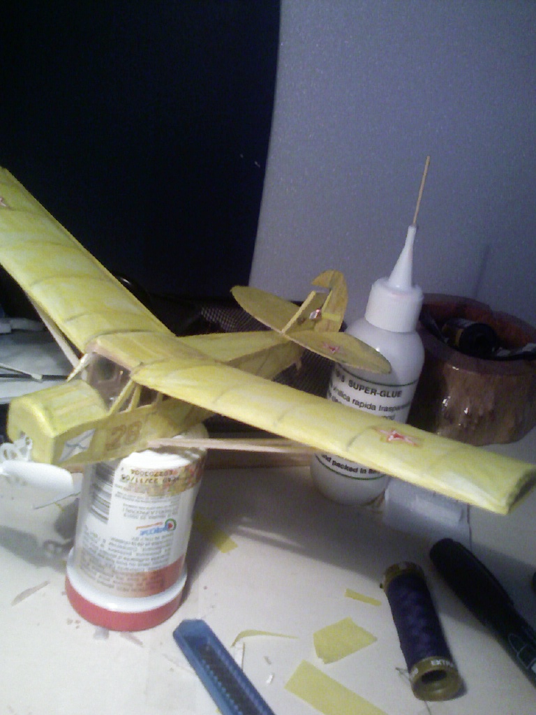

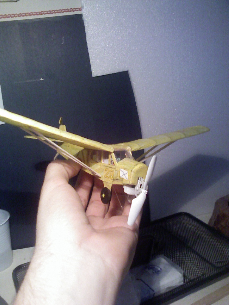

Ragazzi, grazie a tutti per i complimenti, ovviamente il mio sfogo di prima era uno scherzo
Eccovi le foto del modello completo del peso tot di 8,5g in odv.
per quanto riguarda il volo, mi sa che ci devo lavorare in quanto la spinta non è sufficiente.
Il motore è troppo piccolo, penso che monterò il motore del rotore principale del picoz con la lipo del pico, sennò sto ciccione non si alza...
ps-il carrello con ruote libere è in rifacimento, dato che la posizione dell'elica è stata modificata.
le decals sono prese da una scatola di montaggio di un elicottero militare
il supporto è una boccettina di mangime per pesci, buona visione!!!

mooooolto carino
la posizione dell'elica non mi convince troppo, non è troppo bassa ?
come motore potresti usare anche quelli delle micromancchinete che vendevano un po di tempo fa i cinesi in strada, avevano motorelli che giravano molto forte, in rete si trovavano anche i ricambi, prova a cercare bit-charge G...
le hanno modificate in tutte le salse...

Mi sembra un'idea originale e molto carina, mi affascinano molto i microaerei e infatti credo che ti copierò creando una piccola realizzazione per testare la fresa cnc. Volevo chiederti come hai applicato la velina, con vinavil diluita o turapori? Se dai una o 2 mani di turapori su tutto funge da tendicarta e avrai un rivestimento ben teso.
Il modello è davvero carino e pertanto concordo con zott sul dubbio sulla posizione del gruppo propulsivo anche perchè vedere gli ingranaggi così a vista rovinano un po' il tutto.
Un'ultima domanda, utilizzerai attuatori o roba simile? Che tipo di elettronica monterai?(a parte il cuore del piccoz)
