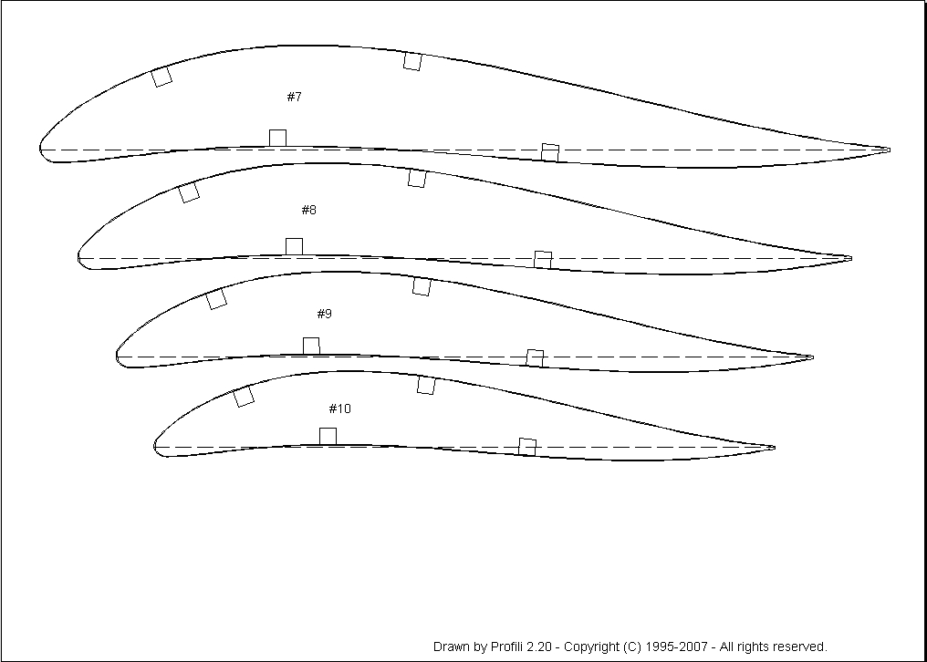

Ciao, io tempo fa feci un tutt'ala classico, 30° di freccia, 0° svergolatura, profilo Zagi non so di certo con quale spessore ma compreso tra 10 e 12. Apertura 150, era costruito con centine in polistirene, longheroni in tiglio, rivestimento in depron nastrato con nastro da imballaggio. Peso intorno ai 500 gr ODV con 4 stilo e 2 hs55. Volava come una piuma portata dal vento, di fatti lo provai in una specie di pendio con un po di dinamica, stava su molto bene ma offriva parecchia resistenza. Decedette rapidamente, troppo fragile su BE e centina centrale... In allegato i profili. cmq vai su google e cerca, magari cerca anche tra le immagini, metti zagi 12% vedrai che qualche realizzazione viene fuori!!!
