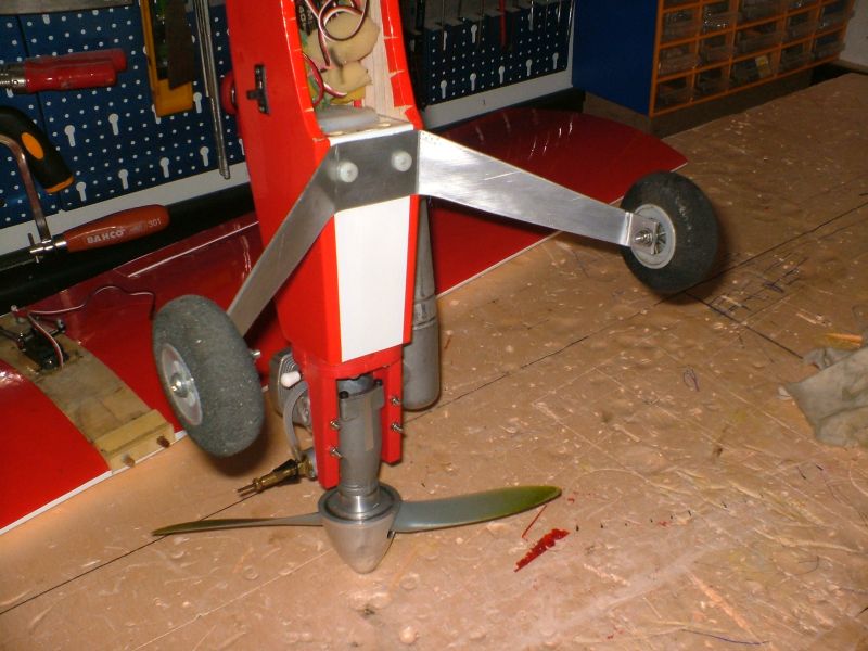

Nell'officina della mia ditta ho trovato un deflettore di camion da buttare... (foto 1), e visto che il carrello del Pylon che stavo facendo proprio non mi piaceva, ho preso il seghetto alternativo... e volià! Le carelin le fat! Ciao! |

Speriamo di no!!! Non ho ancora collaudato. Al tatto è rigido e robusto, io lo piegato mettendolo in morsa (sp. 2,5 mm circa). Quando collaudo ti so dire, ma a occhio e croce secondo me va bene. Ciao |

Ciao A volte si mettono dei tondini in acciao armonico, anche da 1-1.5mm incrociati proprio per non far aprire troppo il carrello, (nella foto sono in verde) volendo si puo mettere anche una molla (in blu) che lavora in trazione, che funge da ammortizzatore. ciaoooo |

Stasera ci provo, ho tutto, acciaio e molle! Grazie, ciao! | |

| come schema di un carrello anche questo funziona molto bene, questo in particolar è per un modello slow-fly che pesa forse 500gr.. ma usando un tondino più grande potrebbe andare bene lo stesso, logicamente i vari punti di contatto vanno saldati a stagno, sul punto da saldare lo arrotoli con del filo di rame o in ottone e poi saldi a stagno, in questa maniera le saldature vengono benissimo e sono anche molto robuste, se usi magari del filo di rame da 1-1,5m di diametro è a prova di bomba... sono i vecchi fili chiamti "filtubo" che veniva messi sotto traccia tanti anni fa... ciaooo |
