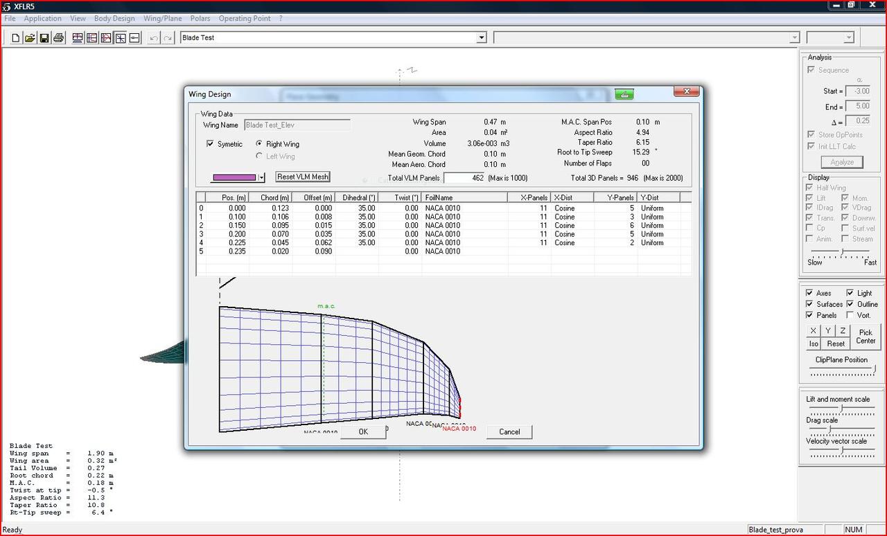

18 gennaio 09, 21:25 | #127 (permalink) Top | |
User Data registr.: 27-04-2005
Messaggi: 97
Avrei però bisogno di chiederle un consiglio. Ho iniziato a seguire passo passo quanto da lei spiegato ma mi fermo sempre nello stesso punto,dopo aver disegnato le ali ed avere impostato l'analisi "type2" abilito opzione "Store OpPoints" ma non riesco a trovare il flag per attivare "Store points outside the polar mesh".Al fine dell'analisi noto che non riesco ad attivare la finestra "display" e le sue opzioni.Mi vien da pensare che sia dovuto a quel flag che non riessco a trovare. Grazie | |
18 gennaio 09, 21:33 | #128 (permalink) Top | |
User Data registr.: 29-11-2002 Residenza: Mountain View, CA
Messaggi: 4.390
Il problema è duplice. Per prima cosa occorre notare che questo thread è di circa 18 mesi fa e si basa sul XFLR5 v3.21, mentre le sue videate si riferiscono a XFLR v4. Nella versione 4 l'opzione di cui parla è stata spostata nella finestra che si apre selezionando "Advanced settings..." nel menù "Operating point". Il fatto che non compaia nessun dato visualizzabile (lo prova il fatto che il menù "Display" è disabilitato), può invece dipendere dalla mancanza di sufficienti polari 2D. E' sicuro che siano state generate in numero sufficiente?
