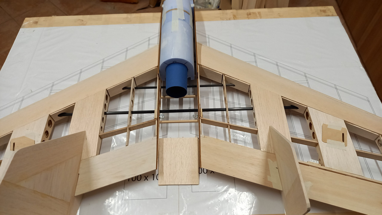

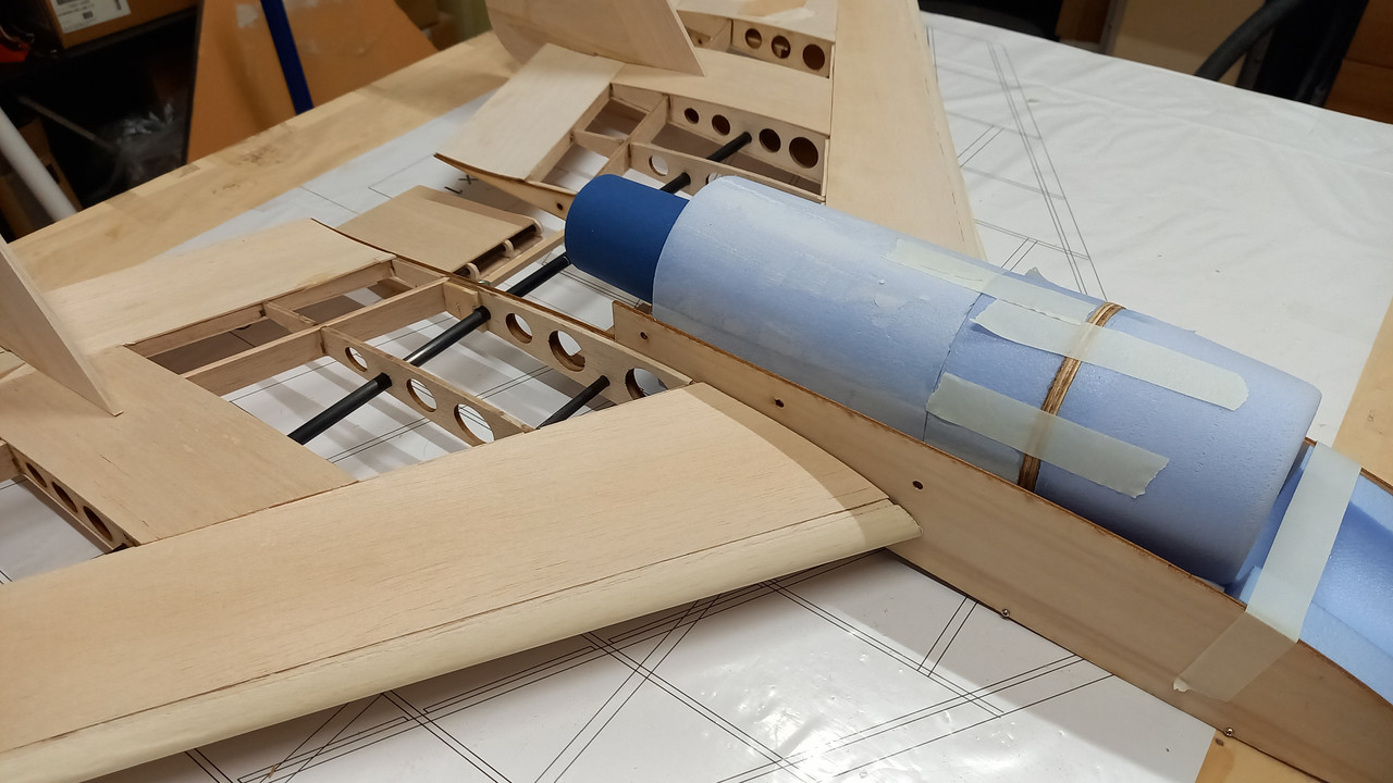

Le ali dello Scarpone Volante 2 sono quasi finite.

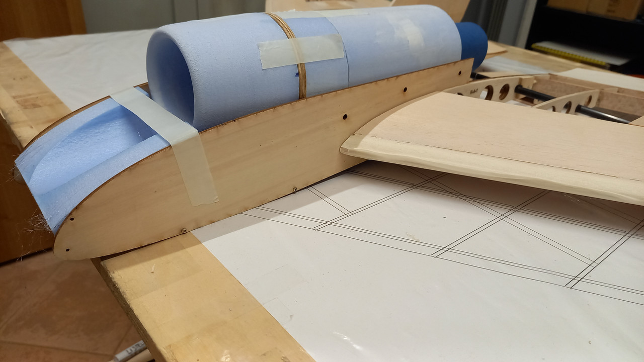

Per sagomare il bordo d'entrata in balsa ho sudato le classiche sette camicie ma il risultato è buono. Sono ancora indeciso se applicare una striscia di tessuto di vetro o se usare solo il termoretraibile.
Ho anche realizzato le due derive incollando vari pezzi di balsa da 4 mm. e il peso è di 40 grammi ciascuna.
Dovrei ricoprire in tessuto di vetro il condotto di entrata e l'involucro e della ventola ma la temperatura del mio laboratorio è piuttosto bassa e devo escogitare una soluzione per evitare di fare un pasticcio con la resina.

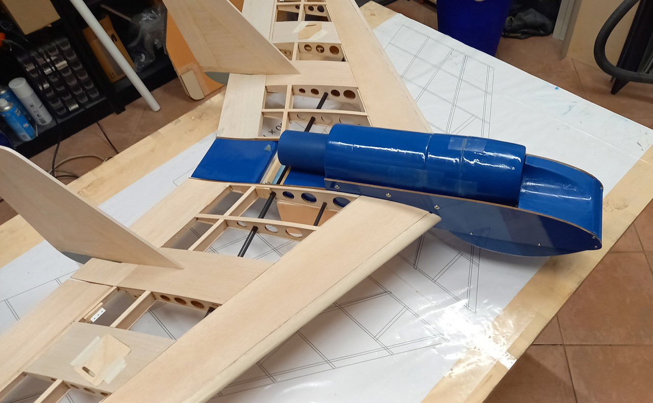

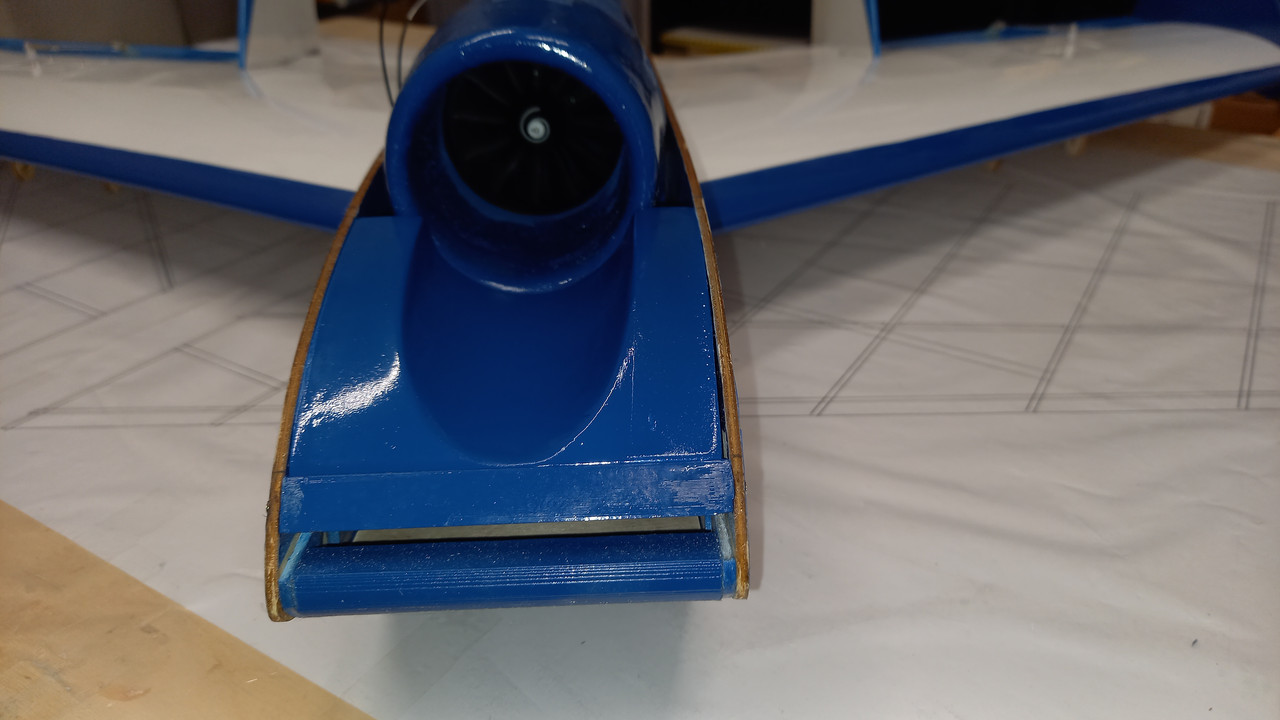

Nelle ultime due settimane ho portato a buon punto il Flying Boot 2.
Ho ricoperto l'involucro della ventola in fibra di vetro leggera e l'ho verniciato. Idem per il piccolo convogliatore anteriore che è quasi uguale a quello che avevo realizzato per il tuttala LQ-24.
Ho ricoperto con termoretraibile Kavan, meno costoso dell'Oracover, le due fiancate della fusoliera che ho poi collegato con sei travetti in tiglio da 5 x 5 mm..
Sul "naso" del modello ho installato due distanziatori stampati in 3D: grazie Corrado!
Come si vede nella foto ho lasciato una fessura per raffreddare un po' il regolatore.

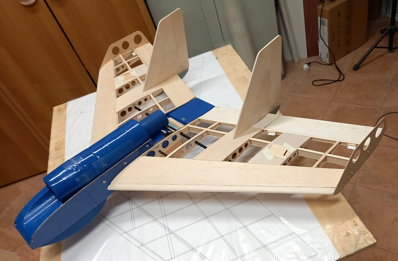

Ho anche costruito il piccolo elevatore che si trova a pochi centimetri dal cono di uscita della ventola e che perciò dovrebbe essere piuttosto efficace anche se si trova a soli 85 mm. dal centro di gravità.
Le due winglets alle estremità delle ali sono in compensato di betulla da 1,5 mm. e pesano 20 grammi ciascuna.
La buona notizia è che al momento il modello completo di tutto pesa 1.421 grammi e considerato che la ricopertura in termoretraibile aggiungerà al massimo 80 grammi, il peso finale sarà di circa 1.500 grammi; meglio del previsto ma comunque non poco per un tuttala piuttosto piccolo.

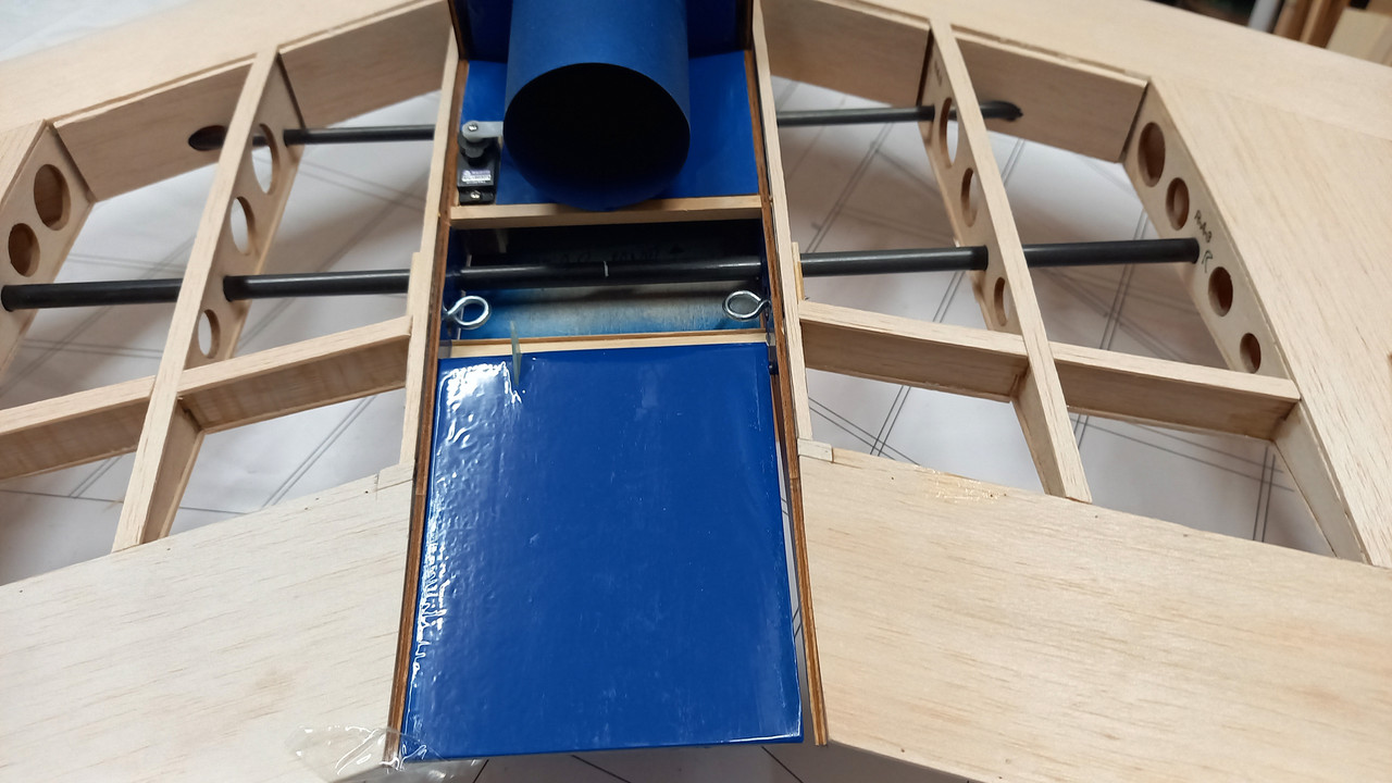

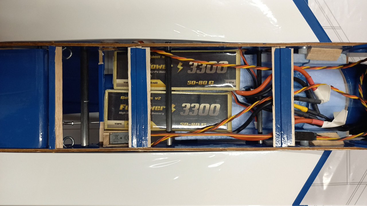

La cosa brutta riguarda invece il bilanciamento. Temendo di ritrovarmi con un modello troppo pesante in coda, avevo previsto che le batterie venissero installate sulla punta, sotto al convogliatore della ventola. Purtroppo il risultato è un centro di gravità esageratamente avanzato e i 3 tubi in carbonio che attraversano la fusoliera rendono impossibile spostare indietro le batterie.
A questo punto l'unica soluzione per evitare di aggiungere molta zavorra nella parte posteriore delle derive, è installare le 2 batterie da 2 celle Li-Po (che verranno messe in serie per ottenere una 4 celle) all'interno delle ali.

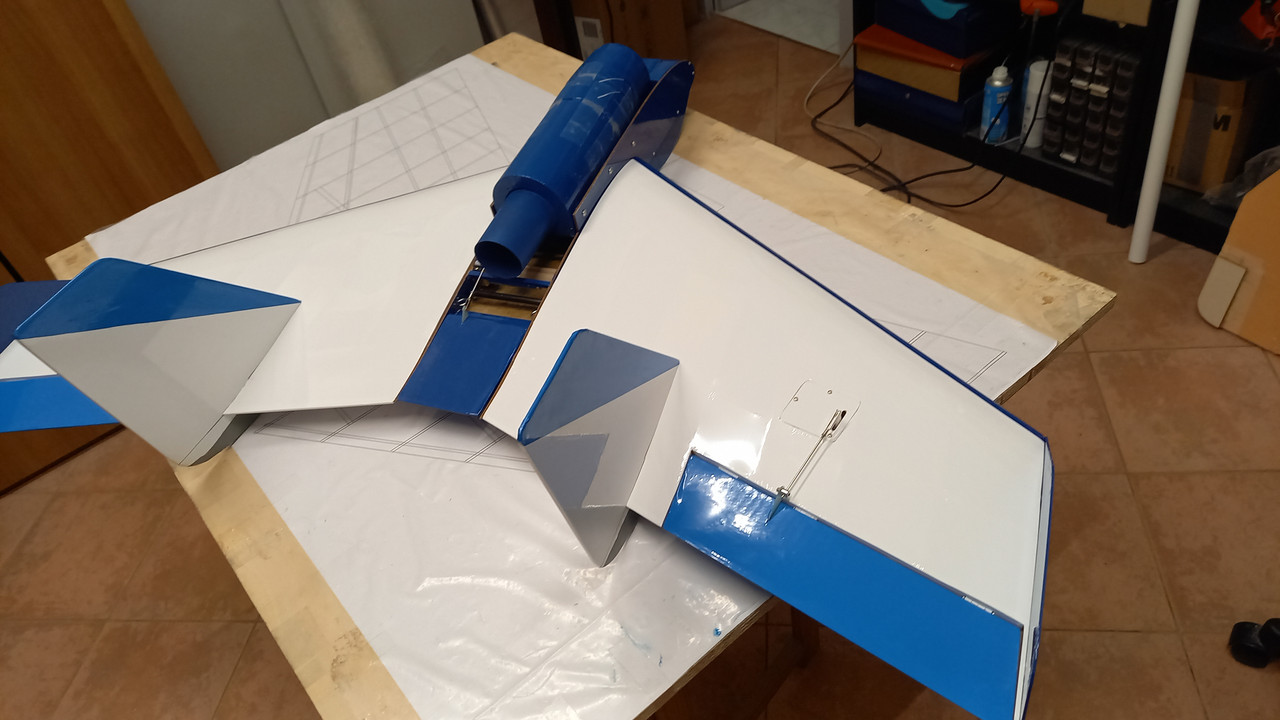

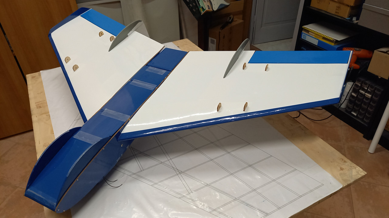

Come mi capita quasi sempre durante la costruzione di un modello, anche stavolta a una prima fase di entusiasmo ne è seguita un'altra di fastidio e insofferenza per quello che non è più un passatempo ma un vero e proprio lavoro, peraltro non pagato, che sembra non finire mai.
Ma dato che odio lasciare i lavori a metà, con un po' di sforzo, sono riuscito a concludere il Flying Boot 2.
La copertura in termoretraibile ha richiesto molte ore ma è venuta abbastanza bene.

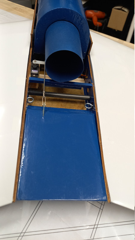

Il problema più difficile da risolvere è stato il posizionamento delle batterie. Come ho già detto, per ottenere il corretto bilanciamento, le due Li-Po a 2 celle da 3.300 MAH., dovevano arretrare il più possibile ma i tubi in carbonio che attraversano la fusoliera rendevano la cosa quasi impossibile. Per fortuna, togliendo con il filo a caldo una certa quantità di estruso dall'involucro della ventola e spostando un paio di travetti di collegamento delle fiancate, ho ottenuto uno spazio al di sotto del cono di uscita della ventola nel quale le 2 batterie possono essere incastrate "al millimetro".
In questo modo ho evitato di installare le batterie all'interno delle ali, una soluzione che non mi convinceva proprio.
Il modello finito pesa 1.180 grammi che con le batterie diventano 1.543.
Con un carico alare di 41 g./dmq. e un rapporto spinta/peso di 0,79 credo che il modello riuscirà a volare.

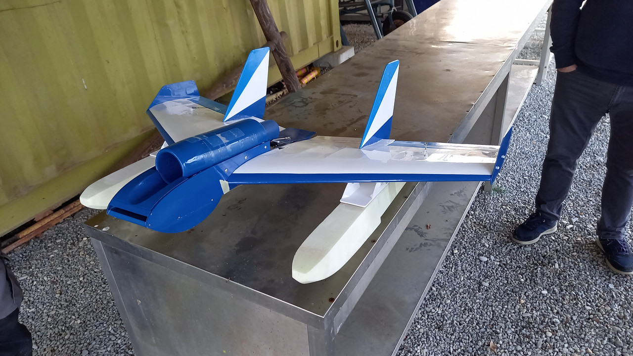

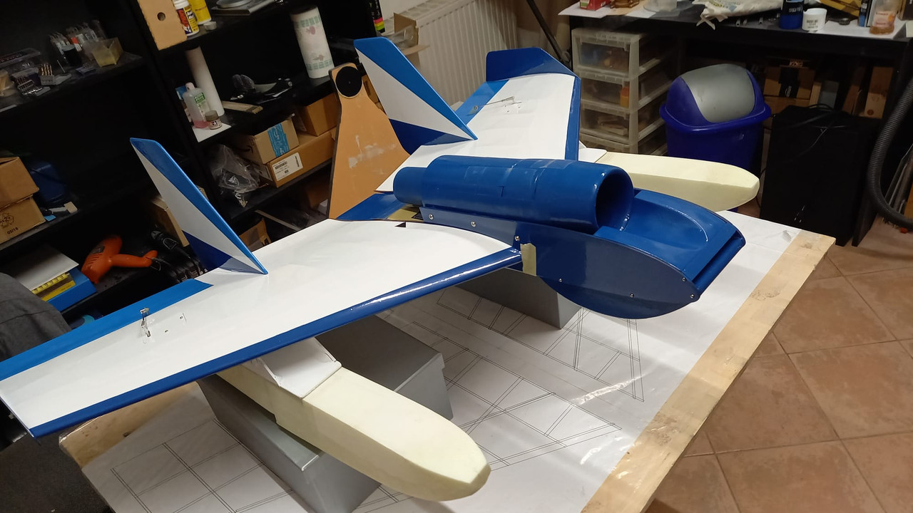

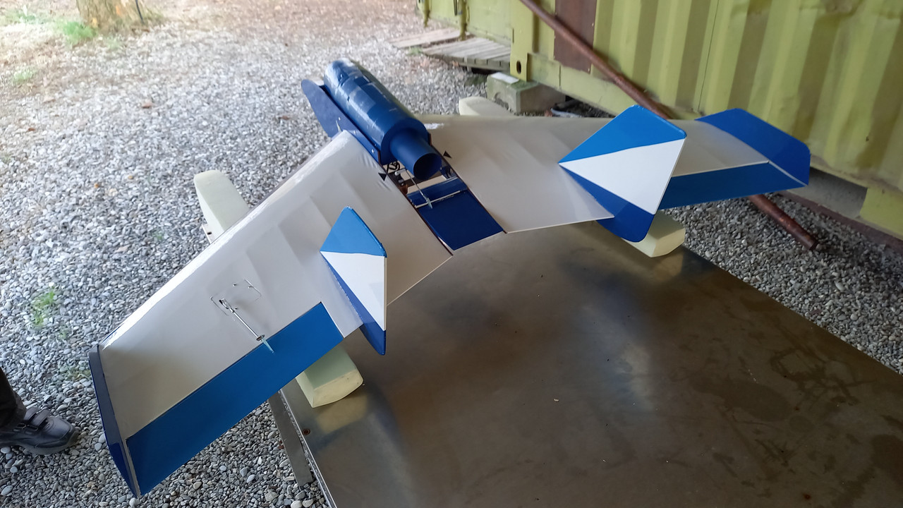

Pubblico tre foto del Flying Boot 2 con i galleggianti in polistirene estruso realizzati dall'amico Luigi Rossi.
Essendo pieni non richiedono impermeabilizzazione ma pesano 130 grammi ciascuno.
Credo che due galleggianti in Depron vuoti possano far risparmiare circa 100 grammi in totale ma per adesso questi in estruso mi servono per verificare il comportamento del modello in acqua.
Per la prova servirebbero anche i timoni dei galleggianti ma per adesso mi arrangerò con un lungo filo di nylon.
In settimana dovrei terminare anche il dolly motorizzato e se il tempo migliora potrei collaudare il modello (su terra) in questo mese.

Vari impegni famigliari, di lavoro e un'estate con temperature esagerate, hanno fatto si che dall'ultimo post a oggi siano passati 5 mesi.
Qualche giorno fa, finalmente, sono riuscito a collaudare il Flying Boot 2.
Il modello era pilotato da Giangi Mazzari e mio compito si limitava al pilotaggio del dolly che paradossalmente....ha una motorizzazione più potente di quella dell'aereo!
Come si vede nel video è andato tutto molto bene. Il centraggio al 21% della C.M.A. è azzeccato e a quanto dice il pilota, la ventola semi-annegata nel profilo alare, non introduce alcun effetto picchiante.
Con un rapporto di spinta/peso dello 0,75 circa, il Flying Boot 2 ha buone prestazioni
ma credo che riuscire a decollare dall'acqua sia piuttosto improbabile.
In ogni modo ho intenzione di alleggerire con vari fori i due galleggianti in estruso, in modo da ottenere un peso inferiore ai 150 grammi ciascuno.
La prova che vorrei fare consiste nel far decollare il modello con i galleggianti usando il solito dolly motorizzato per poi atterrare sull'erba bagnata.
