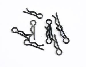

Clips per macchinine

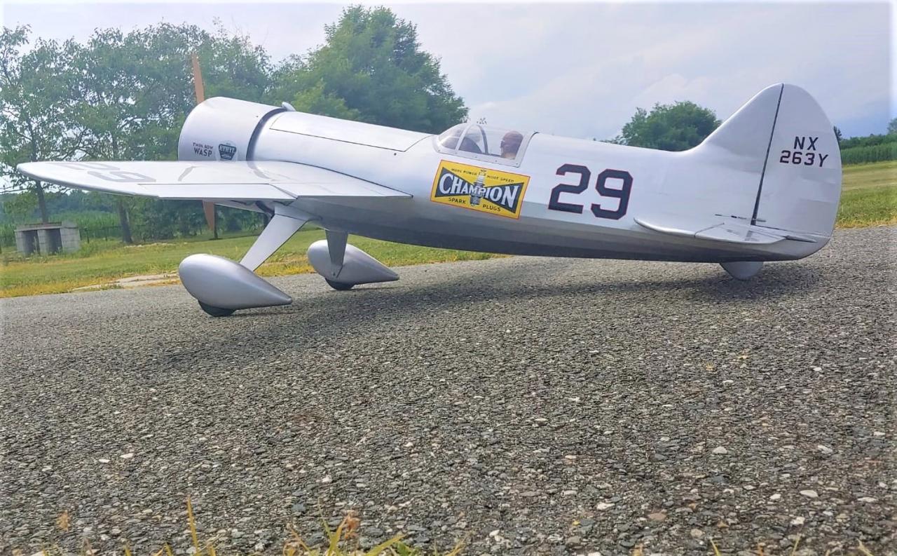

io su questo coso ho messo una molla (come si faceva su alcuni alianti anni fa).
Ad oggi non ho avuto problemi
