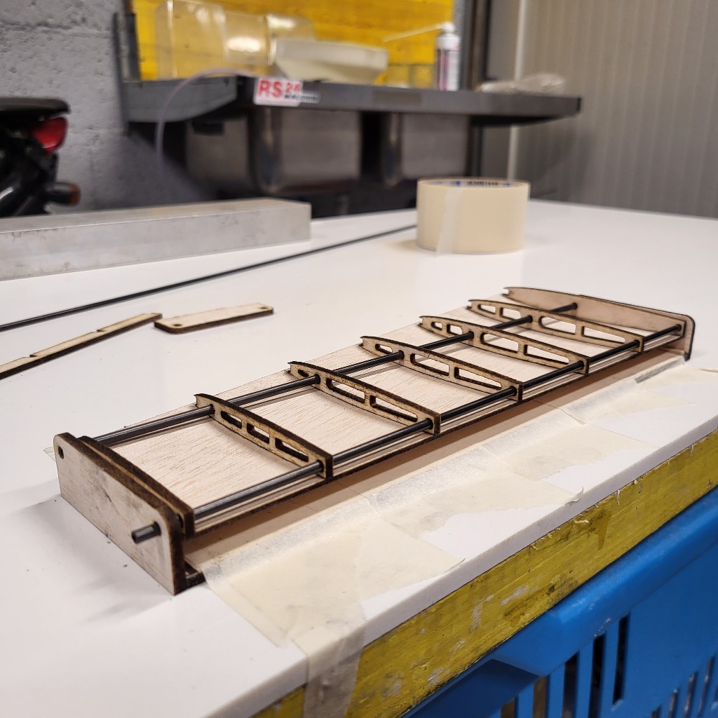

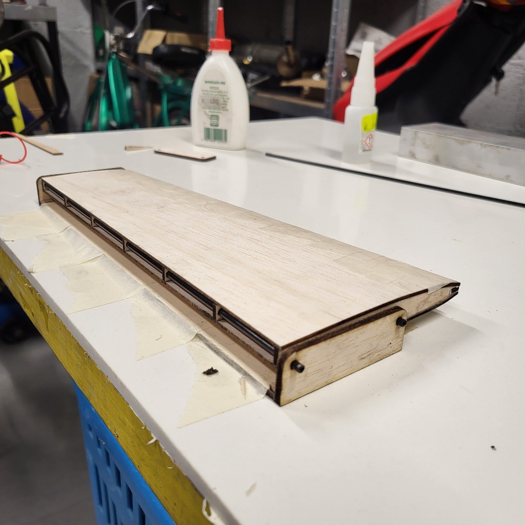

Ho cominciato i piani di quota.
Il profilo 0010 risulta più impegnativo rispetto allo 0012 del direzionale. Per farli dritti mi sono fatto una dima che tiene in asse le baionette.

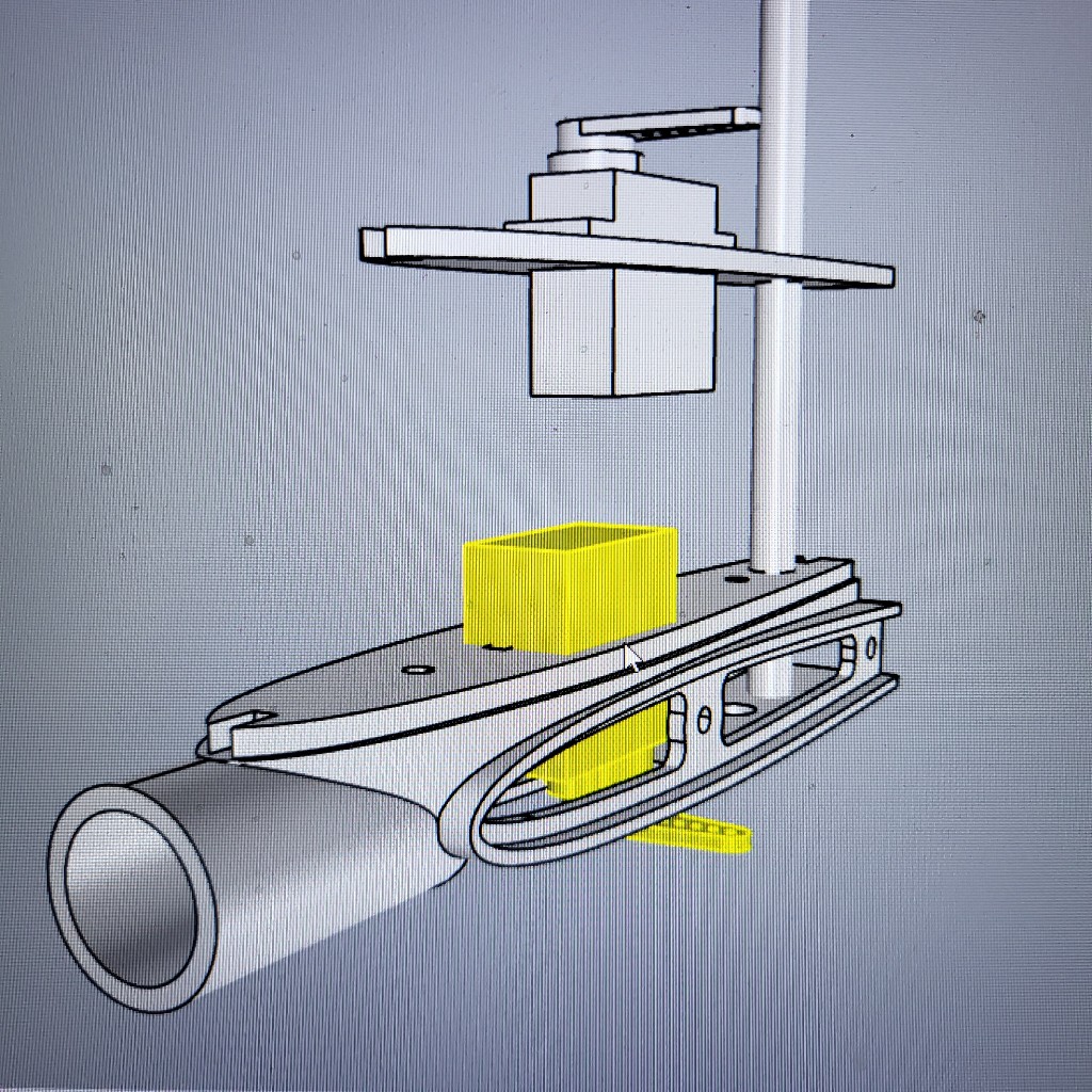

Bene, ora si procede con la costruzione della parte mobile.
Purtoppo ho sbagliato a disegnare il pezzo da stampare 3d che unisce le 3 superfici al tubo, dimenticandomi il passaggio per il tirante ma mi sa che cercherò una soluzione per mettere il sevocomando in coda se si riesce all'interno del supporto

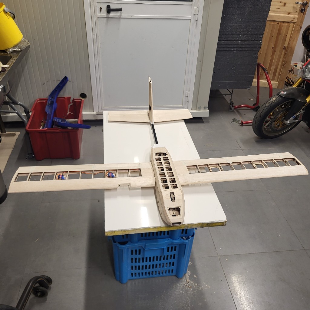

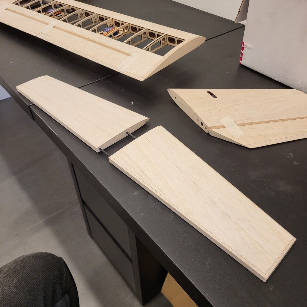

Il lavoro con la balsa è quasi finito, ora manca il pezzo da stampare 3d che unisce i pianetti di coda e poi si procede al falso montaggio. Ho pesato tutto completo di tutta l'elettronica, servi e calcolato il peso del rivestimento e siamo a 950 grammi senza batteria. Quindi se usassi una 4s da 2600 si va 1200 grammi tondi. Speravo un po meno ma la coda è venuta più pesante del previsto, purtroppo la balsa che mi è arrivata faceva schifo e ho dovuto usare una più pesante. Comunque siamo a 47 g/dm2 in ordine di volo come da progetto.
Ora ho dei grossi dubbi sui colori dell'oracover. Mi piacerebbe usare dei colori trasparenti per vedere la struttura delle ali... cosa mi consigliate?

Molto bello il supporto per i piani di coda. Un consiglio, disegna una naca di protezione per la squadretta del servo degli elevatori, o rischi che in atterraggio si danneggi…. Basterebbe una piccola gobba anteriormente.
Si certamente! Mi sono accorto ora che ho fatto le foto al disegno sbagliato, in realtà c'è una pinna che tiene sollevata la coda e che fa da guida per la baionetta del direzionale.
