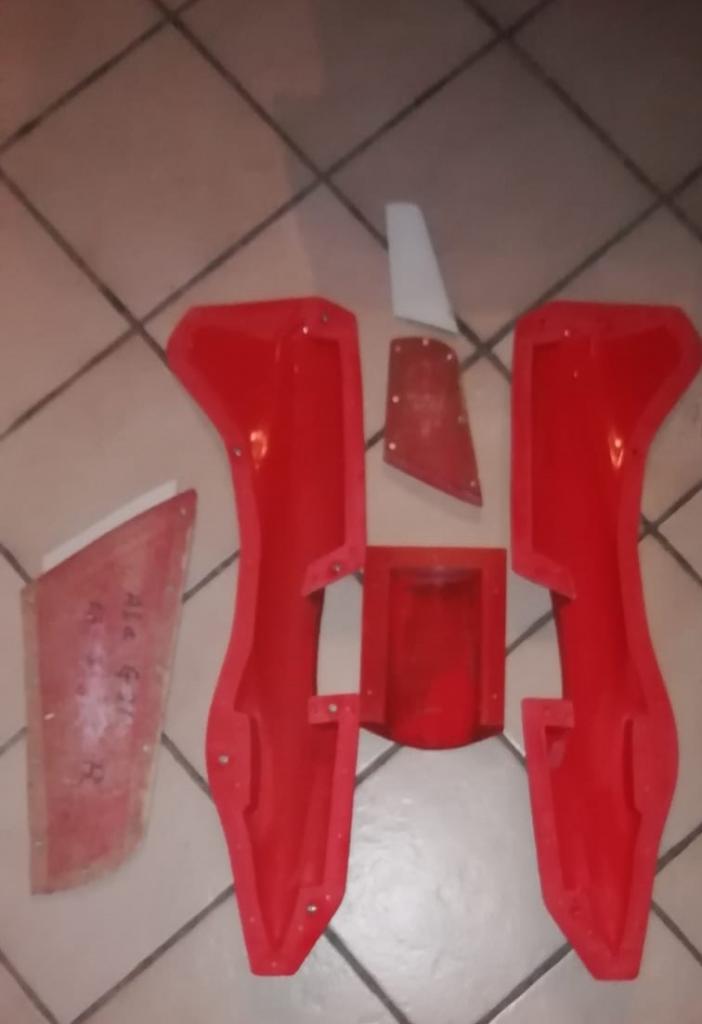

Salve a tutti, ho comprato in un mercatino gli stampi di questo piccolo g91. Ha una fusoliera di 80 cm ed apertura alare sempre intorno agli 80 cm. Secondo me è il clone di qualche modello fatto da qualche ditta perchè è abbastanza preciso e ben modellato, ma in rete non ho trovato nulla. A mio parere essendo molto in scala farei fatica a farlo volare con una ventolina da 70 perchè il cono di scarico è molto stretto. Qualcuno di voi riconosce questo modello? Sapete consigliarmi su che tipo di motorizzazione vi orientereste? Sicuramente è da lancio a mano. A stare leggero nel composito ci penso io Grazie a chi saprà darmi consigli ed informazioni in generale |

bello... più che lancio a mano direi fionda. guarda lo sniper della HET, analogo come dimensioni. per la presa d'aria ridotta sicuramente avrai bisogno di qualche presa d'aria ventrale. sul mirage della top model (50 cm di apertura alare e vengola da 55mm per il modico peso di 800 grammi) avevo una miriade di fori sulla pancia per alimentare la ventolina |

Il diametro di uscita è 40mm La bocca di entrata è un'ellisse che tende ad un rettangolo con asse maggiore 70mm e asse minore 25mm. Il rapporto tra entrata ed uscita a mio parere è piccolo |
