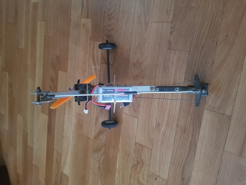

Ecco le foto
Piano costruzione paramotore rc-20220806_155258.jpg   Piano costruzione paramotore rc-20220806_155307.jpg   Piano costruzione paramotore rc-20220806_155313.jpg

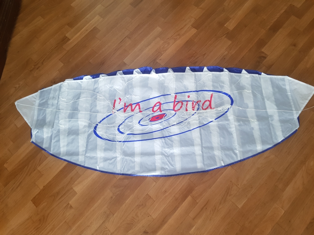

Vela 1.4 m
Piano costruzione paramotore rc-20220806_155414.jpg   Piano costruzione paramotore rc-20220806_155512.jpg   Piano costruzione paramotore rc-20220806_155643.jpg

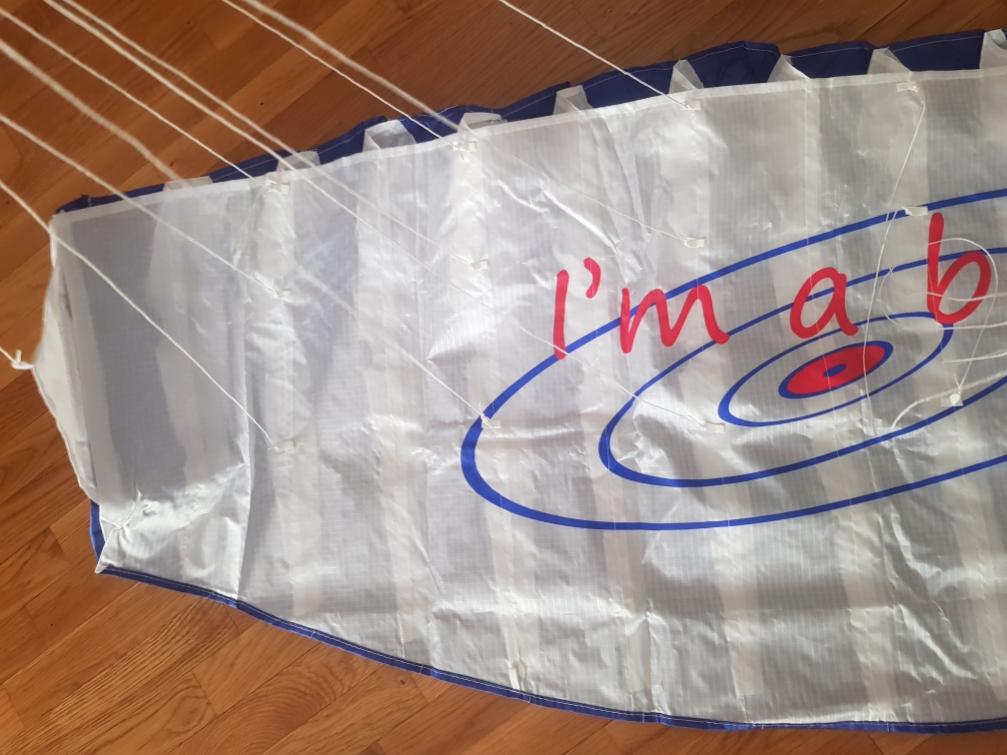

allora:per quanto riguarda la vela prtroppo non è quella che pensi tu,ossia non è un parapendio,ma un normalissimo aquilone(Foto1),che per trasformarlo in un parapendio non è una passeggiata.
Se hai fatto qualche ricerca sui parapendii ti sarai accorto che sulla tua vela mancano i cordini dei freni sul bordo d'uscita"quelli segnati in rosso"(Foto2) inoltre il resto dei cordini non danno alla vela il giusto calettamento (AOA) per poter volare,ma solo per essere tirata dal vento,quindi dovresti rifare anche tutto il fascio.A questo punto ti converrebbe comprare una vela già fatta specie se non hai dimestichezza nella costruzione,ti assicuro che fare un fascio completo ad una vela non è per niente semplice "ma comunque non impossibile"
