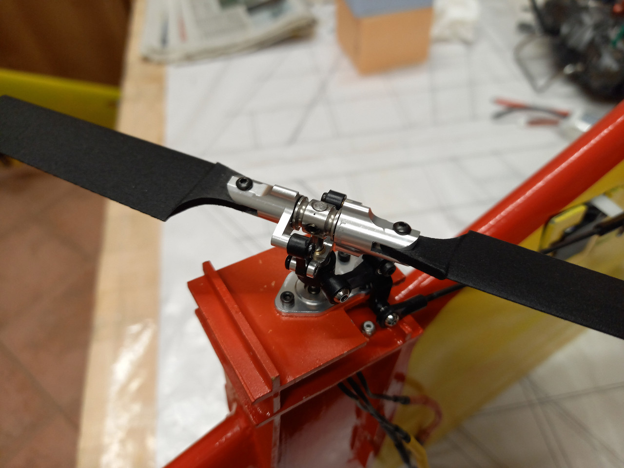

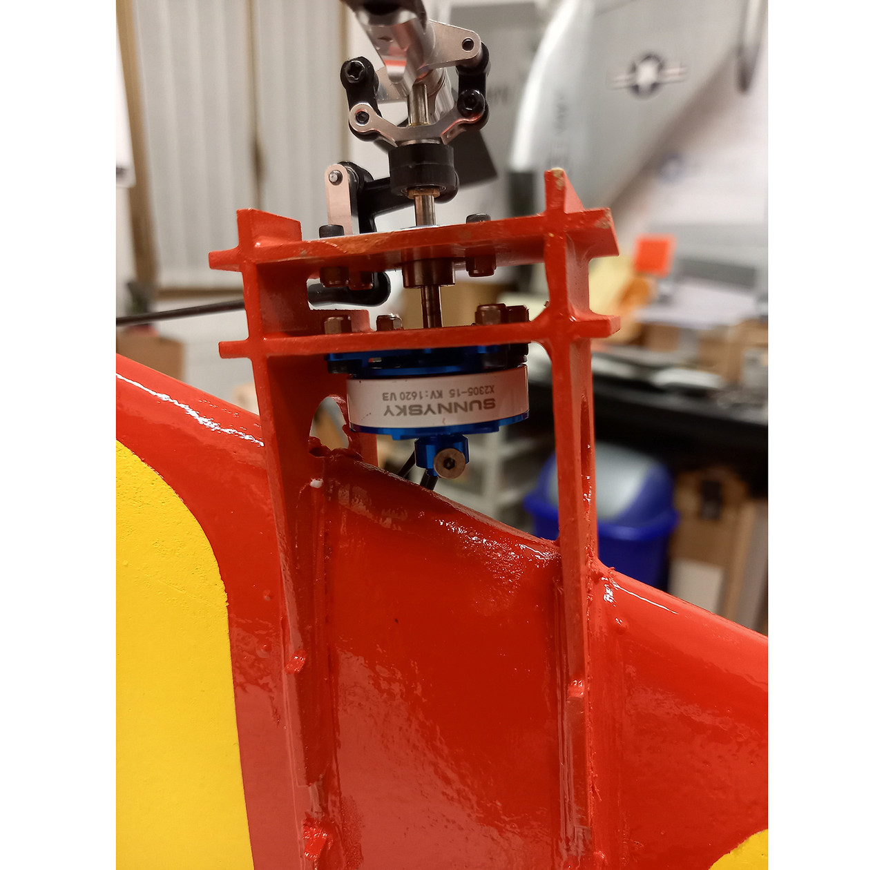

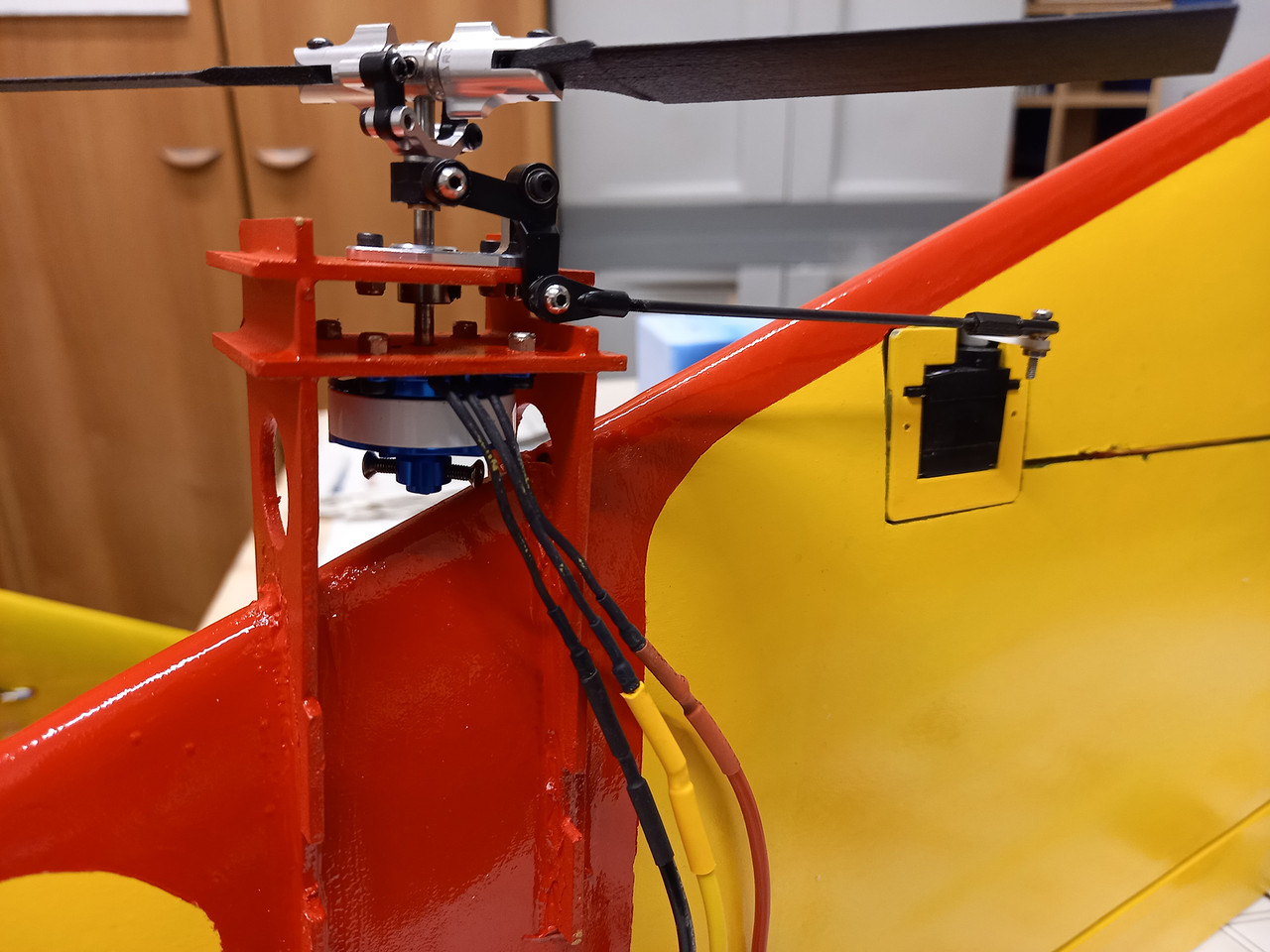

Per il controllo dellastabilità in hovering, ovvero in decollo e atterraggio, ho deciso di usare la stessa elica a passo variabile che ho montato sul convertiplano XC-142.
Ho già acquistato la meccanica del rotore di coda di un elicottero classe 400 e a breve realizzerò il castello motore in vetronite.

La strada per il riuscire a far decollare questo modello si stà rivelando molto, molto impegnativa
La meccanica del rotore con elica a passo variabile è stata molto difficile da installare e durante una prova sul banco, in cerca di una maggiore trazione, ho portato l'elica al massimo dei giri.....ed è esploso tutto.
Si è salvato solo il motorino Sunnysky e soprattutto non mi sono fatto male.
Attendo l'arrivo di una seconda meccanica di ricambio che cerchèro di testare con maggiore attenzione.
Buon Ferragosto a tutti!
ettore
