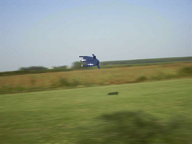

Scherzi a parte, se vedi cosa riescono a far volare quelli di TopFlite (ma non solo loro) vuol dire che con un po' di pazienza vola tutto. Sicuramente l'idrovolante Falco è problematico, e paradossalmente il problema maggiore lo vedo proprio nella forma della chiglia di cui parlava il Grandecapo. Quel finto redan curvilineo probabilmente si comporta da ventosa... Per il resto è semplicemente un tutt'ala ciccione. Con il motore così alto e il braccio di beccheggio così corto o hai riflessi fulminei o senza un sistema giroscopico cabra e picchia li vedo male. Le ali sono corte e larghe, ma hanno volato aerei ben peggiori (esteticamente) e in tempi più moderni Qualcuno che ci ha provato c'è, comunque... Non è proprio uguale, ma ci somiglia. La propulsione NON è quella del cartoon (il motore è finto) ma una normale elica spingente in coda in asse con la fusoliera. Se sei un ingegnere te lo puoi ricalcolare come si deve, se invece ci vai di prova-sfascia-riprova userei sicuramente il depron più leggero possibile, in modo da ottenere un aggeggio LENTO. Se poi ottieni un modello che vola stabilmente o quasi, a quel punto lo puoi anche colorare e rendere figo | |

si in effetti c'è chi è riuscito a far volare cose improbabili https://www.youtube.com/watch?v=9eE5im7pGTc
