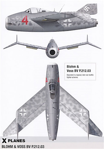

Non trattandosi di un tuttala (dato che sono presenti due elevatori all'estremità dell'ala) non è necessario usare profili reflex/autoportanti. Credo che un piano convesso o un comune biconvesso asimmetrico siano adeguati. Al limite puoi chiedere informazioni sui profili alla RBC Kits che produce un modello simile ma più piccolo di quello che vuoi realizzare: https://www.rbckits.com/shop/p212.html Inoltre sarebbe utile avere in mano i piani costruttivi del loro modello per vedere dove è posizionato il centro di gravità Lo svergolamento d'estremità potrebbe essere nell'ordine di 2 o 3 gradi negativi, ma anche in questo caso non si tratta di un dato estremamente importante. Il modello dovrà viaggiare parecchio e quindi sarà fondamentale una ventola piuttosto potente; quindi direi di non scendere sotto i 350W per Kg.. Tienici aggiornati sulla costruzione, grazie. ettore | |
