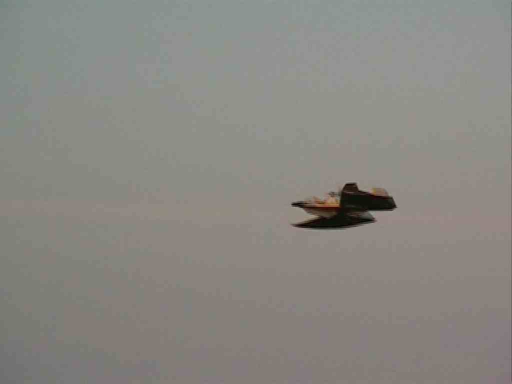

| Un tuttala a "freccia rovescia"? Ci provo!
Avevo già acennato in un'altro titolo di questo modello che ho provato a costruire e che stò faticosamente mettendo a punto: Guardate queste foto e parliamone |

Forse non basta... ma prova a dare un bel diedro! La freccia negativa dà un effetto diedro negativo, prova quindi a bilanciare questo effetto con un bell'angolo positivo (ali deflesse verso l'alto).

| Sono sicuro di non essere il primo ad averci provato,ma dato che in giro non ne ho ancora visti, e se ci sono sono rari, ho deciso di provarci. Vi ringrazio dei consigli e vi prego di mandarmene degli altri MI SERVIRANNO. Devo comunque dire che il modello nelle foto comunque vola, ma devo ancora risolvere alcuni problemini di bilanciatura e di potenza motore.<_< |

Ma scusa i vari Alula, Azula, Salaz non sono dei tuttala a freccia negativa? Volano benissimo. E te lo dico per esperienza personale. Il mio (azula, c'è un post al riguardo) non ha diedro, ha freccia negativa (come l'alula o la Salaz ed in pendio va come una scheggia....... |

| Grazie Blinking per avermi mostrato i modelli a freccia negativa, però ho notato che a parte l'alienator che ovviamente per facilitarne la bilanciatura monta un motore in punta, gli altri hanno delle belle "code".<_< Io mi stò concentrando su un modello che incredibilmente assomiglia all'alienator, ma che monta un motore spingente e possibilmente senza "code" e che assomigli il più possibile ad un "caccia" militare tuttala a freccia negativa. Ho alcuni accorgimenti in ballo e devo mettere un motore più potente del gracile speed 400 6V che attualmente monta. vedremo.... |
