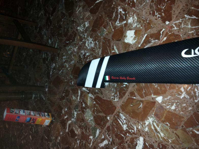

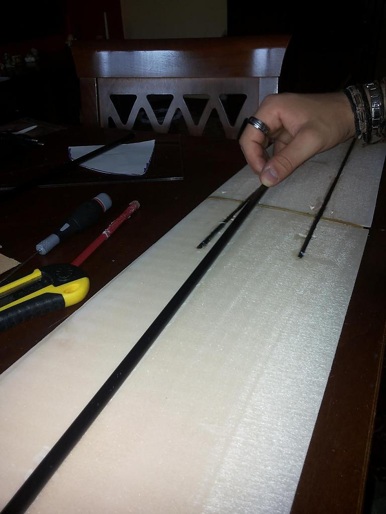

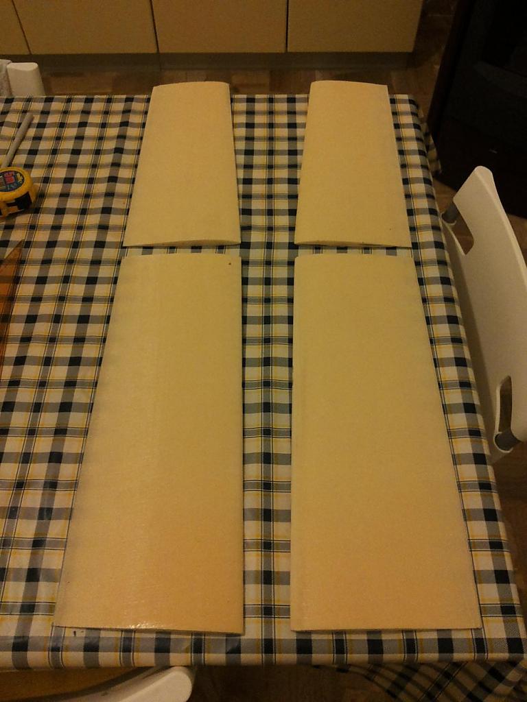

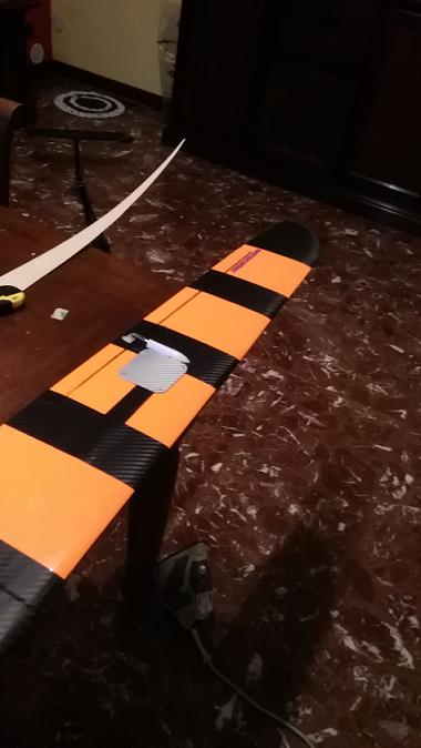

Salve a tutti, spero di aver postato nella sezione corretta è molto che non scrivevo sul forum in quanto mi ero fermato con l'aeromodellismo per diversi anni. quest'anno col compimento dei miei 18 anni ho deciso di riprendere, beh passiamo al sodo, un pomeriggio ho visto in garage appesa, una vecchissima fusoliera di un aliante, regalatami da un signore al campo alcuni anni fa, cosi che mi è venuto lo schizzo di fargli un ala "filante" essendo fortemente attratto dai fischi e dalla velocità . mi ritengo molto ignorante in costruzione in quanto avevo fatto in passato solo un piccolo modello simile ad un quikie 500 di un metro di apertura alare. comunque sia decisi di provare, acquistai cosi il polistirolo estruso da cui tagliai poi le anime in estruso, tagliate con filo a caldo a mano, in 4 sezioni. dopo averle incollate tra loro mettendo tra un pannello e l'altro delle centine di legno duro, ho poi applicato un longherone di carbonio da 10mm lungo un metro affogato in epoxy 30 minuti, mentre nelle estremità alari ho fatto "correre" rispettivamente ad un terzo e due terzi del profilo alare altri due longheroni di 3mm in modo che l'ala fosse rinforzata su tutta la sua lunghezza. successivamente ho poi rivestito l'ala con impiallacciatura in obeche da 0.6mm incollata con epoxy 30 minuti, dopo aver trattato il tutto con turapori alla nitrocellulosa, la mia intenzione era di laminare l'ala ma essendomi stato sconsigliato in quanto una laminazione esterna non avrebbe fatto struttura ho poi deciso di adottare una strada nuova, usando le pellicole per il "wrapping" delle auto ho interamente rivestito l'ala (non la avrei mai voluta rivestire in finto carbonio ma i cinesi purtroppo avevano solo quella ) vabe, procediamo con qualche dato tecnico, l'ala presenta un rg 14 che negli ultimi 35 centimetri scende ad un 7% di spessore, la radice è di 18 cm che, poi a 13 cm all'altezza della fine dell'alettone. l'apertura è di 175 cm e la superficie alare di circa 24.5 dm quadrati il modello ora vuoto ma incompleto viti di fissaggio e tiranteria è sui 980 grammi, pensate sia troppo? sono aperto a consigli e critiche essendo il primo modello di questo tipo che faccio. vi allego alcune foto..

Provato ieri! Nonostante i quasi 80 gr/dm quadro di carico vola benissimo! Sapevo che i modelli veloci volevano un incidenza del pianetto rispetto all ala di circa un grado positivo, ma con questa incidenza, al primo lancio il modello cabrava sufficientemente da chiudere un loop da solo, cosi che appena atterrato ho constatato che lo spatolino del cabra era a picchiare quel che bastava perché l'incidenza rispetto al pianetto fosse a zero. Comunque il modello è veramente preciso e veloce, lo stallo d'ala, indotto volontariamente a quota adeguata ce, com'è normale che sia, ma prevedibile e controllabile! Nel volato è su due binari, e nelle affondate restituisce un sacco di quota! C'era da aspettarselo con quel carico alare Per l'atterraggio ho usato il butterfly, non avendolo predisposto per i flap, come tutti questi modelli tende a non atterrare mai, ma se aperti per tempo sono risultati sufficienti! Davvero molto soddisfatto!
