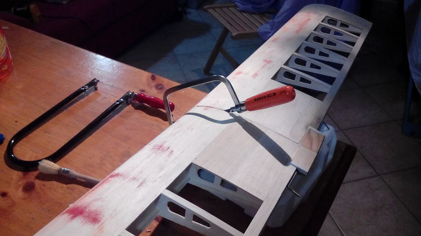

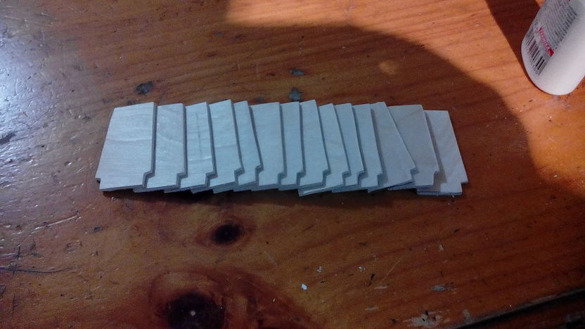

Ciao a tutti, ispirato da questo 3D http://www.baronerosso.it/forum/aero...lho-fatto.html ho preso l'avistar che mi era stato regalato per trasformarlo come in quello sopra detto. Prima di tutto ho rimosso il vecchio oracover dalla fusoliera e dall'ala, sbiadito e anche staccato in diversi punti. dopo di che ho tagliato l'ala nelle sue metà, poi ho tagliato dei rinforzi da incollare alle centine dove ho fatto dei fori per far passare il portabaionetta. dopo ho cominciato a preparare l'alloggiamento per il servo interno all'ala visto che prima ne bastava uno al centro. oggi comincio a preparare la battuta dell'ala nella fusoliera. vi allego alcune foto dei vari passaggi...

le altre...

ed ecco i servi nella loro sede... PS: ho riletto il primo post... gravissimi errori grammaticali... ...
